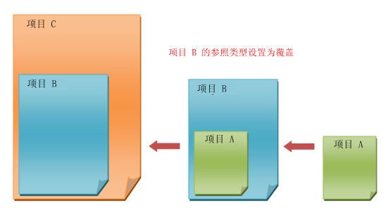

下图显示项目 A 被链接到项目 B 中(因此,项目 B 是项目 A 的父模型)。项目 A 的“参照类型”设置被设置为在父模型(项目 B)中“覆盖”。 当项目 B 导入到项目 C 中时,项目 A 将不会显示。

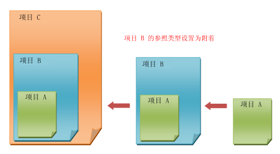

如果将项目 A(位于其父模型项目 B 中)的“参照类型”设置修改为“附着”,则当您将项目 B 导入到项目 C 中时,嵌套链接(项目 A)将会显示。
