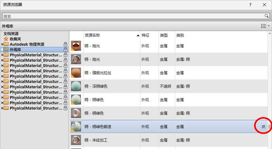

  3. 单击要替换的资源的选项卡(例如,“外观”、“物理”或“隔热”),然后单击“替换资源”按钮 。
  4. 在“资源浏览器”中,选择要添加到材质的资源。
    提示: 若要找到某个资源,请使用搜索栏,或单击一个列标题以按名称、方面、类型或类别进行排序。
  5. 单击选定资源右侧的“替换”按钮 。
    注: 当单击“替换”时,“资源浏览器”不会反映任何更改。
  6. 关闭“资源浏览器”。
    选定的资源替换材质中的原始资源,并显示在“材质编辑器”面板中。
