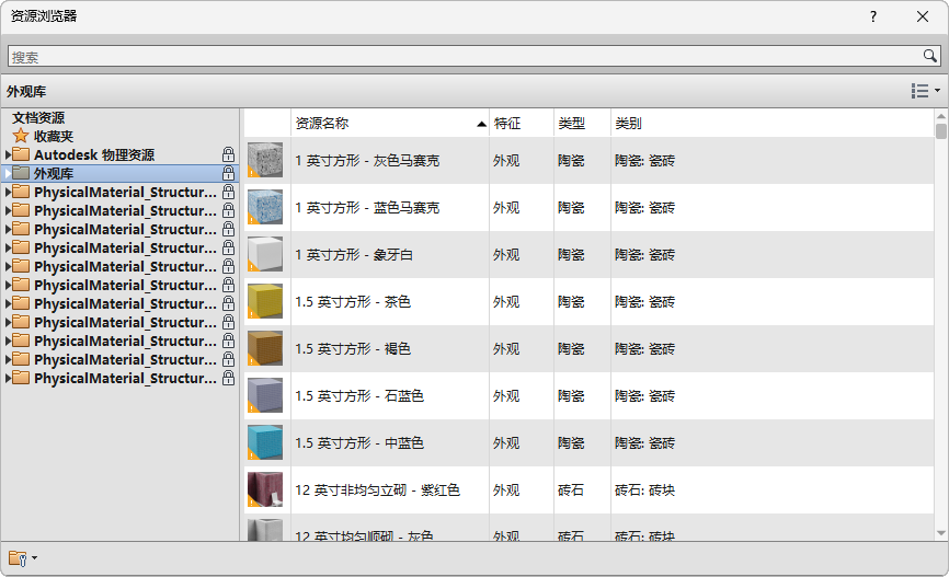

  3. 要选择资源进行编辑,请在资源编辑器中单击 (打开/关闭资源浏览器)。
    “资源浏览器”打开。
    在“资源”列表中, 图标指示旧外观资源。有关详细信息,请参见关于外观资源。
    提示: 使用材质的新外观资源(不带 图标)。此做法可以确保视图和渲染的图像使用最新的、质量最高的材质表示。
  4. 右键单击要编辑的资源,然后单击“添加到编辑器”。
