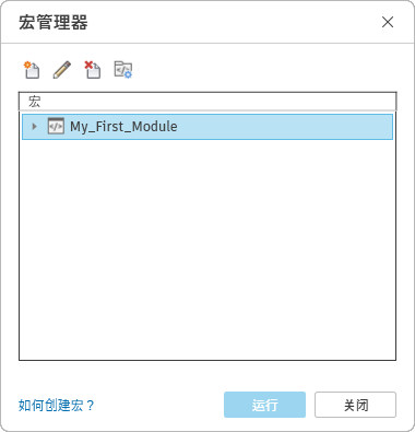

  1. 依次单击“管理”选项卡 “宏”面板 (宏管理器)。
  2. 单击 “创建模型”。
    “创建新模块”对话框即会打开。
  3. 提供模块的名称。
  4. 单击“确定”。
    新模块将被创建并列在宏管理器中。现在可以添加一个或多个宏。

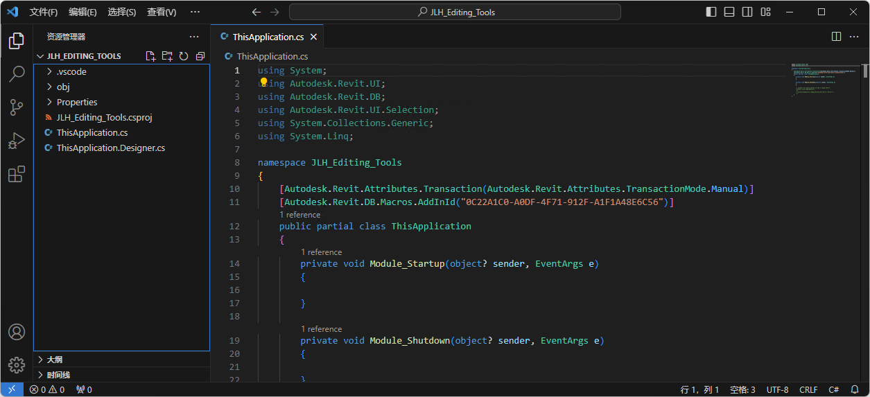

  5. 一个 Visual Studio Code 任务即会打开,在其中可以开始编辑宏。
编辑或删除宏
要修改模块(其包含的宏),请选择该模块,然后单击 “编辑”。该模块将在 Visual Studio Code 中打开,然后可以编辑它及其关联的宏。有关其他信息,请参见创建宏。
