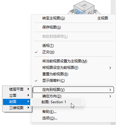

将三维视图设置为另一视图的方向的步骤
- 在三维视图中,在 ViewCube 上单击鼠标右键。
- 选择“设置为视图方向”,然后选择视图类型和名称。
将三维视图设置为一个方向的步骤
- 选择“确定方向”,然后选择一个方向。
