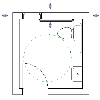

无须进入草图模式即可编辑平面区域的形状。平面区域的每条边界线都是一个形状操作柄,如下图所示。选择并拖曳形状操作柄,以修改尺寸。

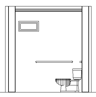

窗较高的公共卫生间立面

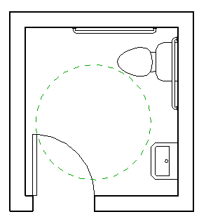

|  无平面区域的平面 |  有平面区域的平面 |
