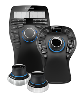

使用 3Dconnexion 三维鼠标重定向和导航模型视图。
3Dconnexion 三维鼠标配备有可适应所有方向的压力敏感型控制器管帽。推、拉、扭曲或倾斜管帽可以平移、缩放和旋转当前视图。
3Dconnexion 三维鼠标模型
使用 3Dconnexion 三维鼠标更改视图时,ViewCube 工具会重定向以反映当前视图。可以使用导航栏更改 3Dconnexion 三维鼠标的行为。
