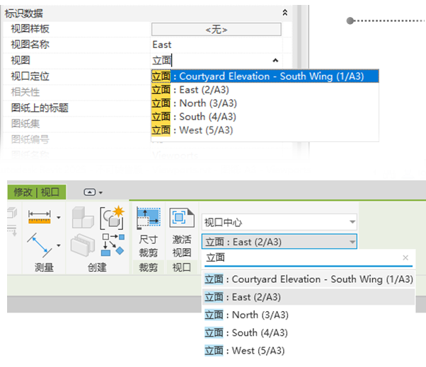

可以直接从视图列表将当前视图与兼容视图交换。
视频:交换图纸上的视图
要将当前视图与兼容视图交换,请执行以下操作:
或
在“视图属性”选项板 ->“标识数据”->“视图”中,从下拉列表中选择一个视图。
提示:还可以搜索和过滤列表。
如果视图已放置在另一张图纸上,则 Revit 会提示您先从该图纸中删除视图,然后在当前图纸上交换到该视图。可以选择始终删除并替换视图。
注释:
交换视图时,如果视口包含视图标题,则可以通过选中“保留标题位置”来选择保留大小和位置。如果未选中该复选框,则会更新标题大小和位置以匹配新视图。
