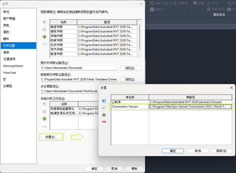

Twinmotion 版本选择
如果安装了多个版本的 Twinmotion,“在 Twinmotion 中打开”会启动最新版本。如果要使用其他版本,请在“选项”“文件”位置 “位置”中设置新变量(例如“Twinmotion版本”),然后为该变量添加与所需 Twinmotion 版本对应的“库路径”:
