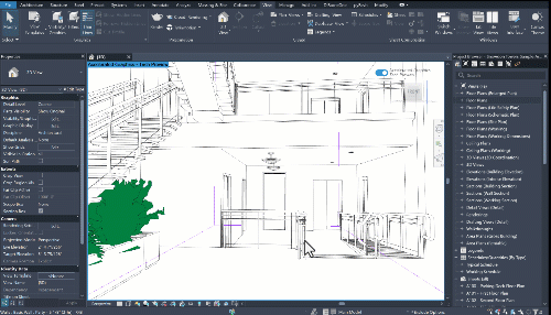

族到双运动资源替换
每个载入到项目中的 Revit 族类型都可以指定 Twinmotion 资源。在 Twinmotion 中导入 Revit 模型或将其添加为直接链接时,将使用此指定。使用此功能可自动将 Revit 族几何图形替换为 Twinmotion 库中的类似资源。
要启用此功能,请在“视图”选项卡的“演示”面板下,转到“Twinmotion”“替换设置”。选中对兼容的 Revit 族类别启用 Twinmotion 替换。
为 Revit 模型启用替换后,可以为每种族类型指定 Twinmotion 资源:
  1. 在 Revit 项目中选择和编辑任何兼容的 Revit 族类型(从下面的列表中)。
  2. 单击“编辑类型”。
  3. 单击“Twinmotion 替换”参数以打开“Twinmotion 替换”对话框。从列表中选择所需的 Twinmotion 资源。
  4. 将为该族类型指定分配的 Twinmotion 资源。
  5. 单击“确定”。

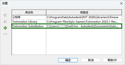

Twinmotion 替换库
安装 Twinmotion 2023.2 或更高版本时,还会安装静态和动态替换库。这些库由 Twinmotion 生成,Revit 使用它们填充“替换”对话框中可用的资源和缩略图列表。
Revit 2025.2 或更高版本将替换库路径设置为适用的已安装兼容版本的 Twinmotion。
如果需要浏览到其他库(例如,浏览到其他 Twinmotion 版本),可以从“Twinmotion 替换设置”对话框导航到目录,并指定所需的静态替换库。
动态替换库包含在工作站上下载的任何其他 Twinmotion 资源。Revit 会自动参照与“在 Twinmotion 中打开”命令所使用的相同 Twinmotion 版本关联的动态替换库。
从 Revit 2026 开始,可以编辑用于存储下载资源的动态替换路径:
  • 打开 Revit 模型。
  • 转到“文件 选项 文件位置 Twinmotion替换”条目。
  • 根据需要编辑库路径。
