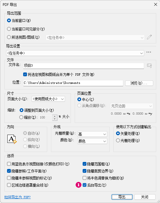

创建一个 PDF 导出作为后台进程,以便可以继续处理模型。
启用后台导出
通过在后台导出 PDF 文件,可以在导出进程运行的同时继续处理模型。
在“导出”对话框的“选项”部分中启用了 PDF 导出的后台处理 。默认情况下,“后台导出”处于禁用状态。
有关导出 PDF 文件的工作流的详细信息,请参见导出 PDF 文件。

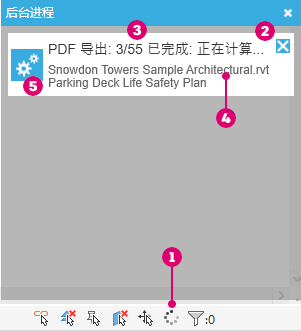

监视后台导出
当正在处理后台导出时,状态栏上会显示一个控件。单击该控件,可查看后台导出的状态。
  • - 状态栏后台进程控制。
  • - 单击可取消导出。
  • - 已完成的视图数和要导出的视图总数。
  • - 导出的文件名。
  • - 当前正在导出的视图。
