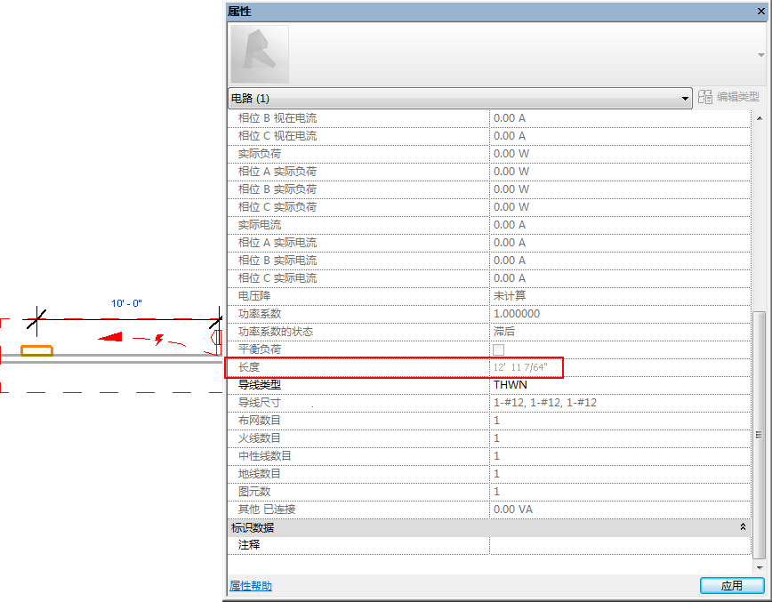

程序会计算出线路中配线的总长度,并将其显示为“属性”选项板中的“长度”值。
计算的“长度”等于沿 X、Y 和 Z 轴的距离总和。

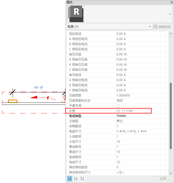

在下例中,计算的长度等于 12' 11 7/64"。
插座与配电盘之间在 X 轴方向的距离为 10',但两者的高程不同。配电盘的高程为 4' 0",插座的高程为 1' 6",两者在 Z 轴方向的距离差为 2' 6"。
在 X、Y 和 Z 轴方向的距离之和为 12' 6",接近“属性”选项板上线路实例属性中显示的长度值 12' 11 7/64"。两者之差可以解释为与构件内连接件的距离以及距每个构件中心的偏距值。
