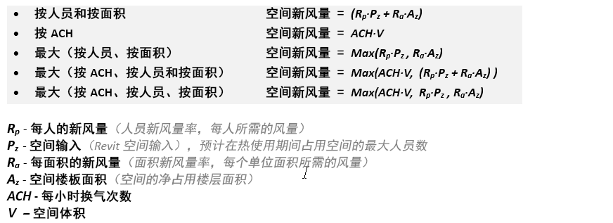

新风方法 选择空间后,此属性会显示空间内所需的新风计算方法。使用“建筑/空间类型设置”对话框指定以下方法之一,这些方法的计算如下所示:
  • 按人员和按面积
  • 按 ACH,其中 ACH 是每小时换气次数
  • 最大(按人员、按面积)
  • 最大(按 ACH、按人员和按面积)
  • 最大(按 ACH、按人员、按面积)
