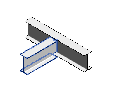

使用相交结构图元的几何图形剪切结构图元
沿相交图元的形状在钢图元的端点处创建轮廓剪切。
通过相交图元创建参数化剪切的步骤
  1. 依次单击“钢”选项卡 “参数化剪切”面板 (切割方式)。
  2. 选择相交的钢图元。
  3. 按 <Enter> 键。

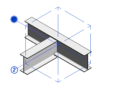

    剪切创建于相交处。图元之间的子连接显示为虚线框。您可以单击编号标签下的菱形符号来更改由“切割方式”工具剪切的图元。
  4. 选择连接框以访问实例和子连接的类型属性。
“切割方式”轮廓仅在视图的“细节级别”设置为“精细”时可见。
