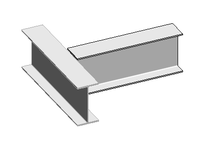

用于钢预制的连接端切割钢框架图元
在相交结构梁上创建参数化连接端切割,同时在梁之间生成相关连接。
创建参数化连接端切割的步骤
  1. 依次单击“钢”选项卡 “参数化剪切”面板 (连接端切割)。
  2. 选择要进行连接端切割的相交图元。
  3. 按 <Enter> 键。
    将创建连接端切割且框架图元之间的子连接显示为虚线框。
    您可以单击编号标签下的菱形符号以更改由“连接端切割”工具剪切的图元。
  4. 选择子连接框以在“属性”选项板中访问其属性。
钢预制连接端切割剪切仅在视图的“细节级别”设置为“精细”时可见。
