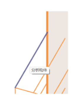

主梁与其支撑墙和柱的连接
此规则在选择中查找通过端点连接到物理墙和/或柱的物理梁,以及具有未连接的分析关联图元的物理梁。
这些单元将被连接。

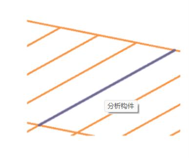

次梁与其支撑梁的连接
此规则在选择中查找其端点受其他物理梁支撑的物理梁,这些梁具有未连接的分析关联图元。
这些单元将被连接。
