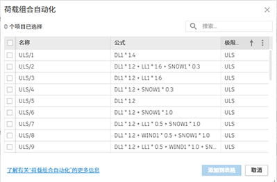

自动化过程完成后,将显示结果列表。
注: 结果列表不是为项目定义的荷载组合列表。这是自动化过程的结果。
若要将自动化结果列表中的荷载组合添加到项目,请执行以下操作:
  1. 全选或选择要使用的组合。
  2. 单击“添加到表”。
  3. 注:
    • 单击“取消”将关闭列表,而不向项目添加任何内容。
    • 可以搜索列表、对列表排序或对列表重新排序,以轻松识别所需的荷载组合。
    • 如果结果列表中的条目灰显,这是因为具有相同公式的荷载组合已经是项目的一部分。
您可以随时重新访问结果列表,并从此自动化结果列表中向项目添加更多荷载组合。
