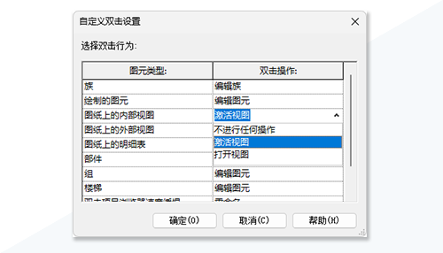

修订后的双击选项
“选项”中的“自定义双击设置”对话框已调整。
视图和明细表已拆分为专用选项,默认操作没有更改:
图纸上的内部视图
图纸上的外部视图
图纸上的明细表
除了“激活视图”且“不进行任何操作”外,“图纸上的内部视图”还有一个用于打开视图的补充选项。
“双击项目浏览器速度缓慢”图元已添加,并已连接到 Revit.ini 选项 SlowDoubleClickInProjectBrowser。默认值为“重命名”,且选项为“不进行任何操作”。
