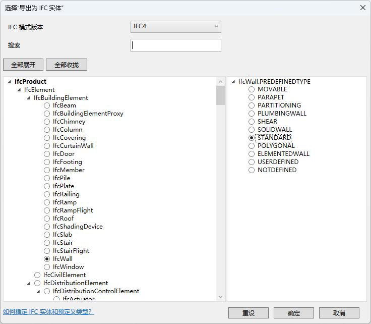

默认情况下,控制图元导出映射的 IFC 参数包含在图元和类型中。使用“导出映射”对话框,可以更改用于导出的 IFC 实体和预定义类型。
以下默认 IFC 参数已添加到所有图元和类型中。这些参数控制如何将图元和类型导出为 IFC 文件。请参见指定族的 IFC 实体。
实例参数
类型参数
借助对话框,可以将 IFC 实体和预定义类型映射到族实例和类型。该对话框允许选择 IFC 模式,然后搜索特定的 IFC 实体。在对话框中选择实体和类型,然后它们将应用于模型中图元上的参数。同一对话框可用于控制 IFC 导出中所包含的图元。 请参见指定族的 IFC 实体。
