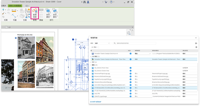

新的“管理链接”对话框增强功能
新的“管理链接”对话框已得到增强,以获得更好的用户体验。
更改“参照类型”或“路径类型”时,选择多个链接和导入。
在画布中选择 PDF、图像和 CAD 文件并单击“管理链接”时,文件也会在“管理链接”对话框中处于选中状态。
使用“显示”按钮可查看所有视图中的 PDF 和图像。
为您或所有用户卸载工作共享云模型的多个链接。
有关其他信息,请参见
“新建管理链接”对话框
