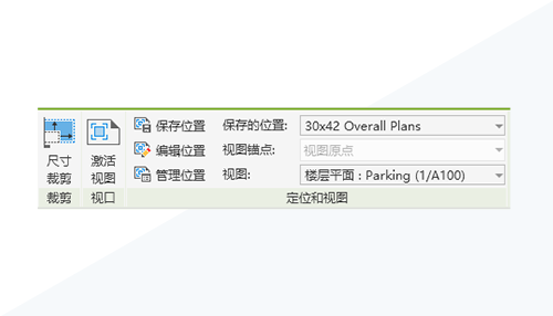

使用“修改 | 视口”下的“定位和视图”面板在图纸上保存、修订和管理视图位置。
使用保存的视图位置
若要跨图纸对齐视图,请使用“视图锚点”选项:
“视图到图纸定位”适用于具有大量相似平面方向视图,并且希望它们在图纸之间对齐并保持协调的情况。或者,您希望将典型布局(例如建筑墙剖面)放置在多张图纸的相同偏移处。
现有的“交换图纸上的视图”功能已集成到这些工作流中,如下所示: 您可以交换指定给“保存的位置”的视图。此时将显示禁用位置的提示,您可以随时取消指定或重新指定“保存的位置”。
