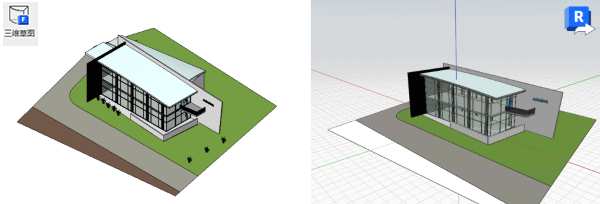

三维草图工作流现在会将 FormIt 模型链接到 Revit,以改进协调。这是对以前版本的改进,以前版本使用此工作流导入模型而不是链接模型。通过使用 Revit 中的“三维草图”按钮,可以在 FormIt 中启动模型,这会在 FormIt 中将模型作为一个链接打开。在 FormIt 中完成绘制设计草图后,通过单击“发送到 Revit”按钮或保存 FormIt 模型,会将更新发送回 Revit。

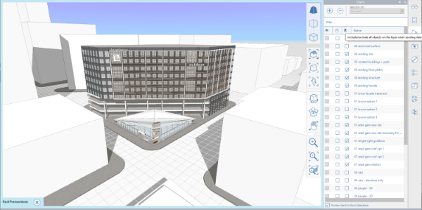

在 FormIt 中预览将发送到 Revit 的几何图形和图层,以便更好地控制将发送回的内容。在 FormIt 中,通过使用“图层”面板中的“预览发送到 Revit 选择”复选框来启用预览模式。蓝色框表示 Revit 预览模式已启用。在链接 AXM 或使用“三维草图 - 发送到 Revit”工作流时,“图层”面板中的新列指示哪些图层将传输到 Revit。
