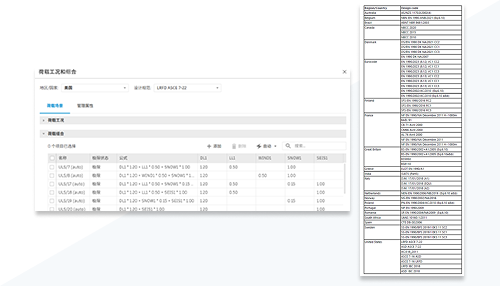

结构工程师现在能够根据选定的设计规范自动执行荷载组合创建过程。
您可以根据选定地区/国家和设计规范使用“自动荷载组合”生成器。
| 地区/国家 | 设计规范 |

有关其他信息,请参见自动荷载组合。
