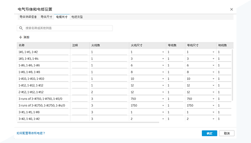

全球化电导体
通过可控和可定制的导体和电缆配置管理线路配线要求。
电导体和电缆是可定制的。新的“电气导体和电缆设置”允许您定义导体,然后在电缆尺寸和电缆类型中使用这些导体定义。然后,这些电缆类型将指定给模型中的线路。
要访问电气导体和电缆设置,请单击“管理”选项卡 “设置”面板 “MEP 设置”下拉列表“电气导体和电缆设置”。
不再支持导线尺寸,当升级模型时,现有导线尺寸数据将更新为新架构。
有关其他信息,请参见电气导体和电缆设置
