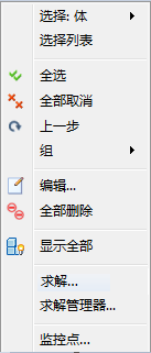

在模型外的区域上单击鼠标右键,然后单击“求解…”。

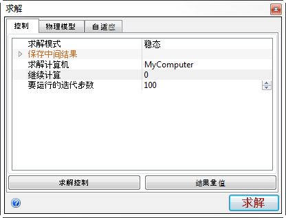

在“控制”选项卡上,将“要运行的迭代次数”设置为“100”。

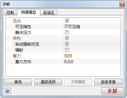

在“物理模型”选项卡上,启用“传热”和“自动强制对流”。单击“求解”。

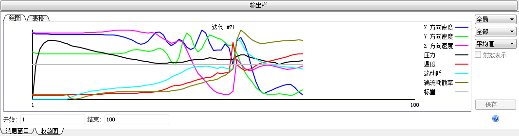

在成功启动并开始分析后,“收敛监视”的“输出栏”中显示求解进度图。

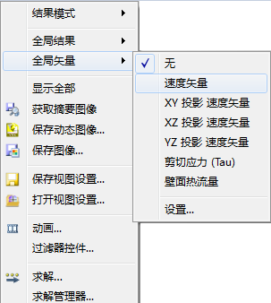

在此图形显示后,在模型外的区域上单击鼠标右键、展开“全局矢量”,然后单击“速度矢量”。
将视图更改为“轮廓线”,然后确认流动是从座舱前部流入并从后部流出。
