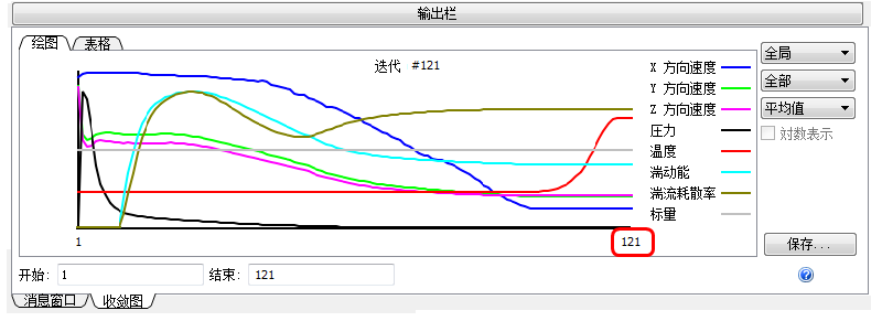

每个 Autodesk® CFD 分析都由多个迭代组成。迭代是对整个模型的数字扫描。每个自由度(量值)的收敛都描绘在“收敛监视”上。
收敛图
在分析早期,相邻迭代之间的结果变化非常大。收敛线可能会上下波动。水平收敛线表示结果停止变化、求解“收敛”的时间。
需要进行多次迭代才能达到完全收敛。次数根据应用和物理特性而变化。收敛可以自动确定,也可以手动确定。自动收敛检测评估求解的进度,当满足特定数值标准后将会停止分析。这可以是在达到指定的迭代次数之前。
必须达到收敛,才能定量评估结果。在分析中更早的阶段,即达到收敛之前,可以定性评估趋势。
自动收敛评估:
Autodesk® CFD 将持续检查整个求解区域中的大小频率变化,并评估每个自由度的局部和全局波动。自动收敛检测确定求解何时收敛,并自动停止分析。(收敛 = 求解结果停止变化。)其标志是在达到用户指定的迭代次数之前得出的分析结论。同时,“输出”栏中还会出现一条消息,提示已经检测到平线。
手动收敛评估:
自然回流之类的流动现象会导致某些数量波动。得出的曲线可能不平坦,无法实现自动收敛。手动确定收敛:
