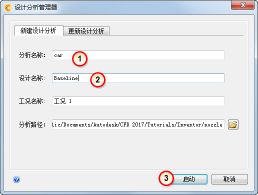

本练习教授如何使用设计分析管理器以在 Autodesk® CFD 中启动 CAD 模型。您将大体了解 Autodesk® CFD 界面并获得浏览模型、选择模型组件及更改对象可见性方面的体验。
首先,我们应回答第 2 章中的问题:
您对此设计有哪些了解?
您希望了解此设计哪些方面的性能?
此设计中可以更改哪些参数以达到您的目标?
几何图形文件位于在“简介”主题中将压缩模型文件提取到的目标文件夹的“Autodesk CFD 2018 Fundamentals\
CAD | 启动方法 |
Autodesk® Inventor | 单击“模拟”选项卡,然后选择“活动模型”。
PTC Creo 和 Pro/Engineer | 打开“Autodesk CFD 2019”菜单,然后选择“启动活动模型”。 |
Solid Works | 单击“Autodesk CFD 2019”选项卡,然后选择“活动模型”。 |
UGNX | “分析”>“启动 Autodesk CFD”: |
从 Pro/Engineer 启动时,系统中会显示一条有关运行遇到干涉的提示。选择“是”以继续。
我们将在下一章中讨论几何工具。
