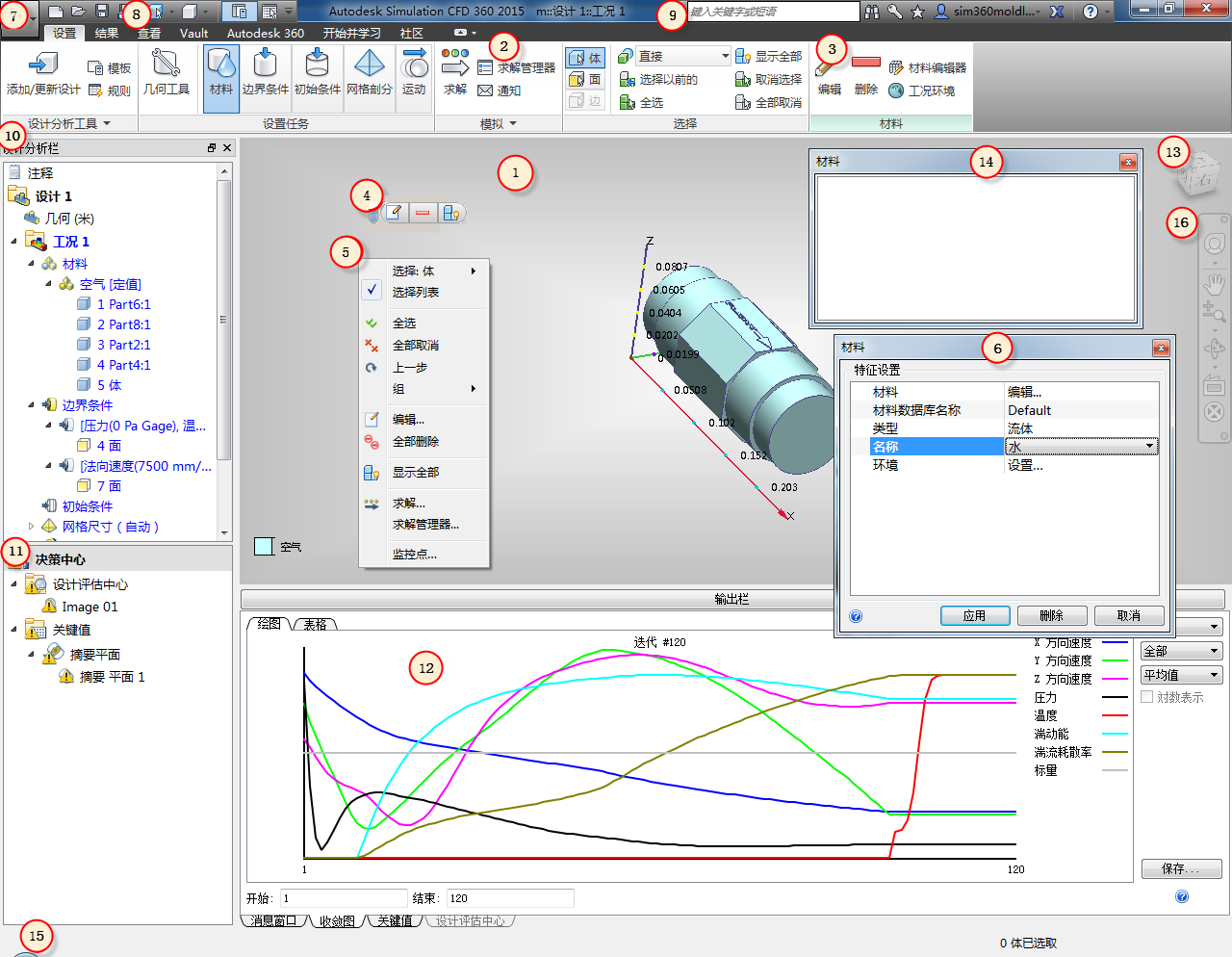

Autodesk® CFD 用户界面一览
下面是 Autodesk® CFD 用户界面的默认布局:
用户界面概述
1.图形窗口:查看模型
Autodesk® CFD 图形窗口中的背景颜色由 CAD 工具中的背景颜色设置。
要覆盖此设置,请打开应用程序菜单、单击“选项”,然后将“背景颜色”的设置更改为“用户定义”

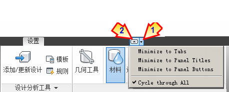

将功能区最小化的步骤:
共有三种功能区最小化模式:表格、面板标题和面板按钮。
最小化功能区
注意:要使用箭头按钮逐一切换每个模式,请选择“循环切换所有项”。

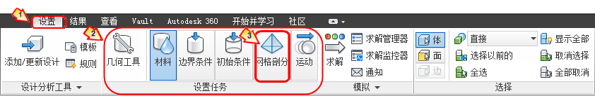

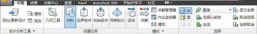

2.功能区:选项卡
功能区中有四个单独的选项卡。每个选项卡都用于一个特定的目的,在整个模拟过程中都非常有用。以下简要描述了每个功能区选项卡上的控件:

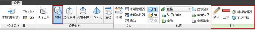

设置
使用“设置”选项卡来定义并运行模拟模型:
功能区设置
注意:“设置任务”“模拟”面板包含用于设置和运行模拟的主要控件。

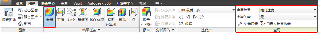

结果
使用“结果”选项卡来可视化并提取结果数据:
功能区结果
注意:“结果任务”面板包含用于提取和解释模拟结果的主要工具。

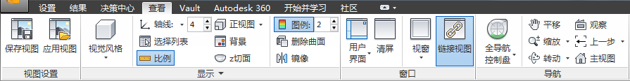

视图
使用“视图”选项卡来控制模型外观和自定义用户界面:
功能区视图

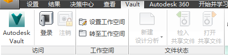

Vault
使用 Vault 来在 Autodesk Vault 中存储和管理 Autodesk® CFD 数据。
“Vault”选项卡

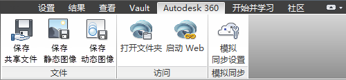

Autodesk 360
使用 Autodesk 360 将 Autodesk® CFD 结果图像和设置文件同步到 Autodesk 360 文档文件夹。
A360 选项卡

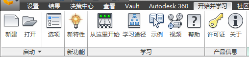

开始并学习
使用“开始并学习”选项卡来创建或打开设计分析和浏览帮助资源:
开始并学习

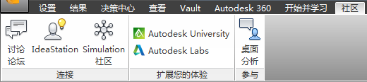

社区
使用“社区”选项卡与其他 Autodesk® CFD 用户互动
“社区”选项卡
3.上下文面板
(“设置”>“设置任务”)(“结果”>“结果任务”)中的控件会调用特定的任务模式,这些任务模式是 Autodesk® CFD 过程中的基本步骤。一些与活动任务相关的常用控件显示在一个额外附加的上下文相关面板上,该面板位于功能区右侧。
例如,当“设置”选项卡上的“材料”任务处于活动状态时,“材料”上下文面板将显示:
材料上下文
“结果”选项卡上的“全局”任务处于活动状态时,“全局”上下文面板将显示:
全局上下文
“查看”“快速入门”选项卡也处于选中状态时,可以访问活动的上下文面板。这样一来,在离开“设置”“结果”选项卡后,仍可以不间断地访问基本控件。

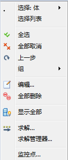

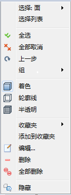

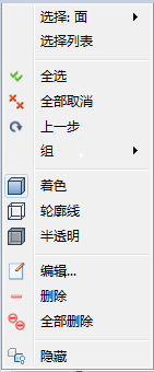

5.右键菜单
右键菜单包含与当前任务有关的常用控件。通过它们可以方便地调用命令,同时让焦点恰好保持在模型上。
设置任务
在每个“设置”任务中,使用快捷菜单可以更改选择类型、选择和取消选择条目,或打开相应的快速编辑对话框。此外,还可以访问当前任务特有的命令。
在模型外的区域上单击鼠标右键:
在模型外的区域上单击鼠标右键
在部件上单击鼠标右键(“材料”任务):
在部件材料上单击鼠标右键
在部件上单击鼠标右键(“边界条件”任务):
在部件边界条件上单击鼠标右键
在部件上单击鼠标右键(“网格”任务):
在部件网格上单击鼠标右键

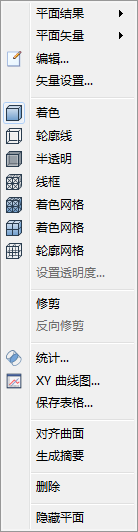

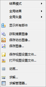

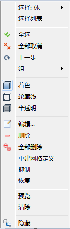

结果任务
在每个“结果”任务上,使用右键菜单来修改模型、部件或结果对象的外观。
在模型外的区域上单击鼠标右键:
结果单击鼠标右键模型
在部件上单击鼠标右键:
结果单击鼠标右键部件
在平面或等值面上单击鼠标右键(在“平面”或“等值面”任务处于活动状态时):
结果单击鼠标右键平面
注意:如果不确定命令的位置,请在对象上单击鼠标右键以打开相应菜单。

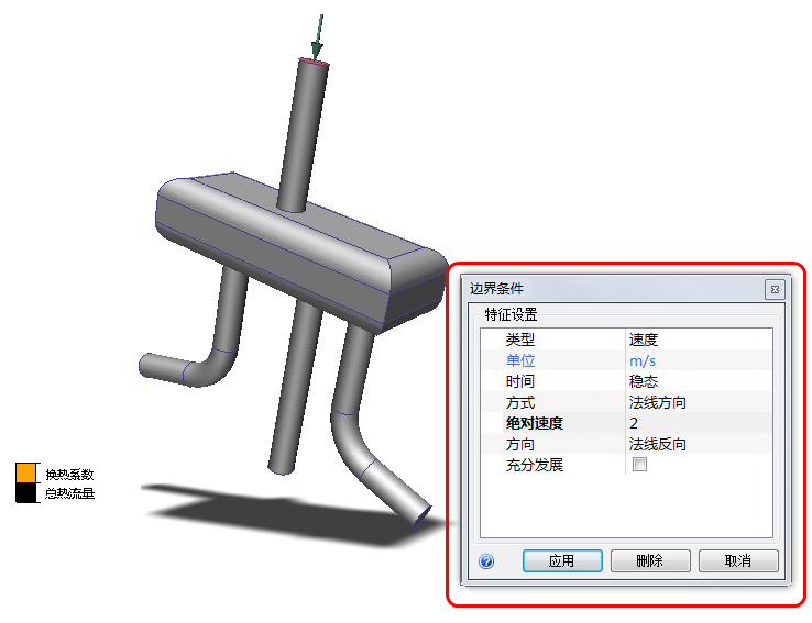

6.“快速编辑”对话框
快速编辑对话框是在模型设置和结果提取过程中用来指定参数和值的主要工具。每个任务都有一个独特的快速编辑对话框,其中包含用于任务特定设置的字段。它们是 Autodesk® CFD 的基本工作流程元素。
快速编辑前
快速编辑迹线
打开快速编辑对话框的方法有多种:

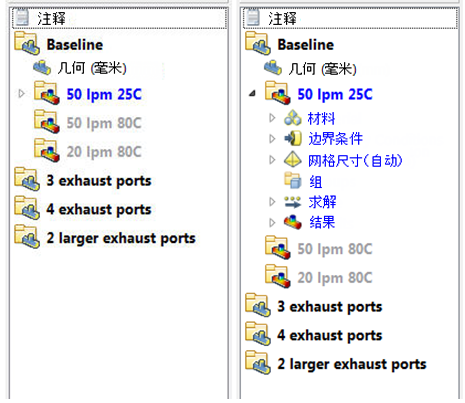

10.设计分析栏:使用设计分析栏管理设计分析的所有方面
设计分析栏
设计分析工具栏是一种完全交互式的树型结构工具,用于定义和管理 Autodesk® CFD 流程的所有方面。设计分析栏工具采用了一种层次结构,将 Autodesk® CFD 流程分为三个基础层级:设计分析、设计和工况。
每个设计分析包含至少一个设计(具体的 CAD 几何体),每个设计包含至少一个工况(材料、边界条件和网格设置集合,以及相关的分析结果)。设计以粗体黑色字母列出,工况以粗体蓝色字母显示。设置指定和结果使用细蓝色字符列出于每个工况中。从此窗口中管理分析。
或者,单击此处以详细了解设计分析栏... 的每个分支

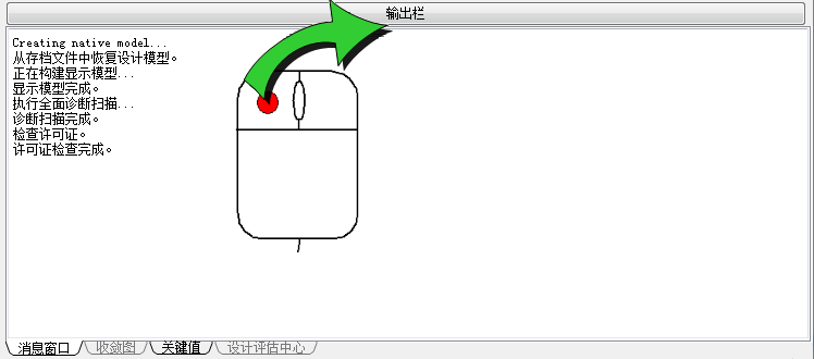

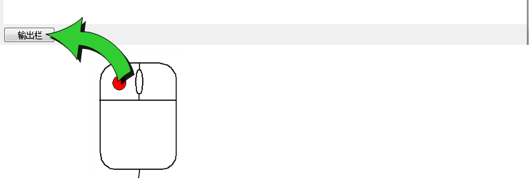

12.输出栏:查看分析状态信息和重要结果数据
根据需要折叠“输出”栏:
收拢栏
展开输出栏的步骤:
展开栏
13.视图立方体
Autodesk® ViewCube® 是一个高度互动的永久工具,用于控制模型的方向。它提供了一种简单的方法来选择模型的标准(笛卡尔对齐)和等轴测视图。ViewCube 工具可在视图发生更改时提供有关当前视点的可视反馈。
可以使用 ViewCube 快速调整到 26 个预设方向之一,围绕笛卡尔坐标轴旋转模型,以及将模型重置到其默认方向。
ViewCube
默认情况下,ViewCube 显示在图形窗口的一角,且处于不活动状态。当光标放置在 ViewCube 工具上时,它将变成活动状态。
若要调整模型方向,请切换到某个可用的预设视图,滚动当前视图,或者选择模型的主视图。
也可以根据自己的偏好自定义 ViewCube 的外观和行为。

16.导航栏
导航工具栏是用于控制模型方向和视图的多个工具的集合。它在图形窗口一侧或上方浮动。若要激活导航操作,请单击导航栏上的按钮。某些按钮的子菜单中还提供了更多工具。若要访问这些工具,请单击按钮下方的小箭头。

模型设置工作流程
“设置”任务全部采用相似的工作流程。处理模型的方式有多种,应选择最适合的方法。
首先从“设置”选项卡 (A) 或设计分析栏 (B) 中选择所需的任务:
任务选择
使用功能区来选择和定义设置的步骤:
  1. 在模型实体(面或部件)上单击鼠标左键。
  2. 单击上下文面板中的“编辑”
  3. 在快速编辑对话框中指定设置。

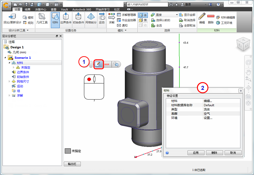

在模型附近进行选择和定义的步骤:
  2. 单击上下文工具栏上的“编辑”按钮。
  3. 在快速编辑对话框中指定设置。

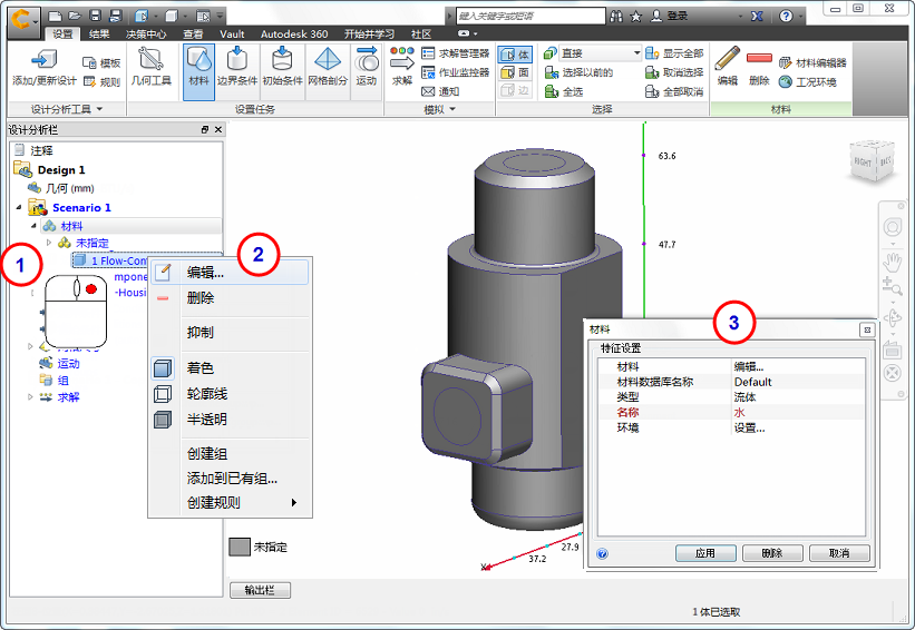

在设计分析栏中进行选择和修改的步骤:
  1. 在设计分析栏中的模型实体或现有设置上单击鼠标右键。
  2. 单击“编辑”
  3. 在快速编辑对话框中指定设置。

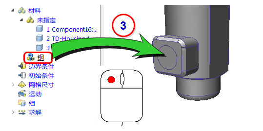

定义和分配
  1. 打开快速编辑对话框。(单击鼠标左键并从上下文工具栏中选择“编辑”。)或者,在设计分析栏中的“材料”“边界条件”上单击鼠标右键,然后分别单击“新材料...”“新边界条件...”
  2. 在快速编辑对话框中指定设置,然后单击“应用”
  3. 将未分配的设置从设计分析栏拖到模型实体上。
指定 AirLook
拖动未指定
注意:要应用当前已指定给其他实体的设置,请将该设置从设计分析栏拖到目标实体上。
