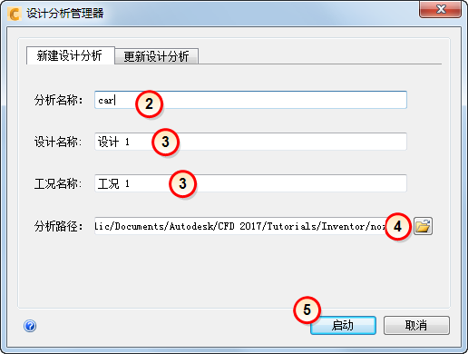

“设计分析管理器”是用于实时协调 CAD 模型和设计分析的一种互动工具。
该工具在管理设计分析、设计和工况方面具有强大的功能。借助该工具,无需退出 Autodesk® CFD 即可轻松地从 CAD 工具更新这些内容。
当从 CAD 启动 Autodesk® CFD 时,“设计分析管理器”会自动开启。它非常强大,包含若干功能:
  1. 要使用模型评估工具包检查几何体中的问题,请单击命令以启动活动模型评估工具。完成评估后,设计分析管理器打开。若要从设计分析管理器中直接启动,请单击 CFD 启动按钮或菜单项。
  2. “分析名称”字段中指定设计分析的名称。默认名称是顶层组合或部件的名称。
  3. 您还可以将设计和场景的名称从默认值更改为其它名称。
  4. 设计分析的默认位置与 CAD 模型的路径相同。要更改设计分析的位置,请单击“设置路径...”,然后选择(必要时可以创建)所需路径。
  5. 单击“启动”。Autodesk® CFD 将启动,并创建设计分析。设计分析栏会显示第一个设计和场景。

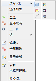

选择对象
有多种方法可将选择模式设置为“体”“面”“边”
选择鼠标右键
“选择”面板
选择颜色

隐藏对象
隐藏对象可以访问位于其后面的对象。
注意:要设置隐藏对象的类型,请使用“选择类型”工具栏或右键菜单将选择类型设置为“体”“面”
