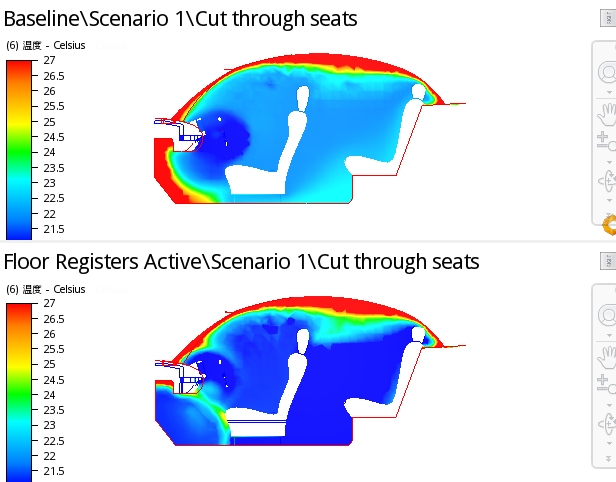

  3. 单击“穿过座位”摘要图像(在“设计评估中心”分支下)。
    穿过座位
    注意:请注意显示的是保存的基准设计视图。
    设计中心审阅
    注意:每个摘要图像都显示在单独的选项卡上。每个选项卡显示设计分析中完成的所有工况的已保存摘要图像。

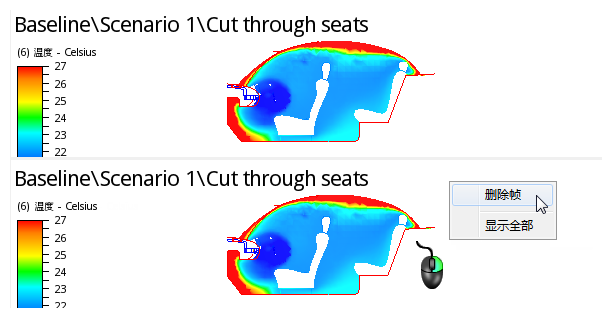

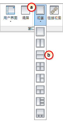

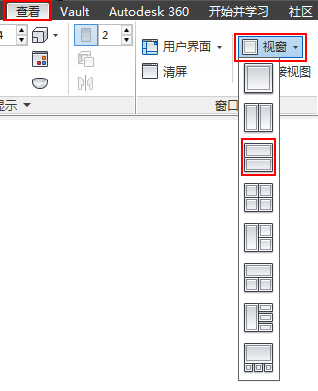

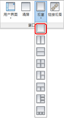

  4. 要同时查看两个设计的摘要图像,请将图形窗口分成两个视口:
    1. 展开“视图”选项卡上的“视口”菜单。
    2. 选择“水平拆分视图”
      拆分视图选择
  5. 两个视口显示同一幅图像。要删除其中一幅图像,请在下部视口中单击鼠标右键,然后选择“删除帧”
    拆分视图结果

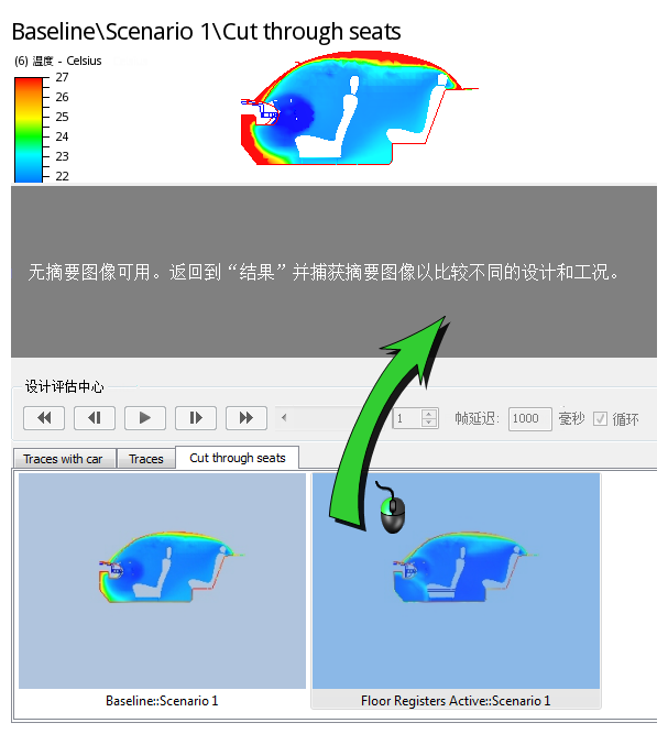

  6. “Floor Registers Active”图像从“输出”栏拖进下部视口。
    拖动 (drag)
    请注意,显示在下部视口中的新设计温度要低得多。另请注意,后乘员空间的制冷更加均匀:
    查看两个模型
  7. 通过“视口”菜单显示单个视口。
    选择单个视图

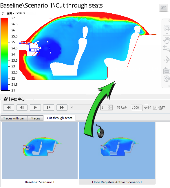

    注意:另一种比较设计结果的方法是,将两个设计的摘要图像放到单视口中,并制成动画显示。
  8. 将当前未显示在视口中的图像从“输出栏”拖动到单一视口中。(如下所示拖动 Floor Registers Active 图像。)
    单视图拖动
  9. 使用 VCR 控件或滑块以动画形式显示两个设计。
    VCR 控件

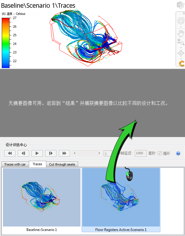

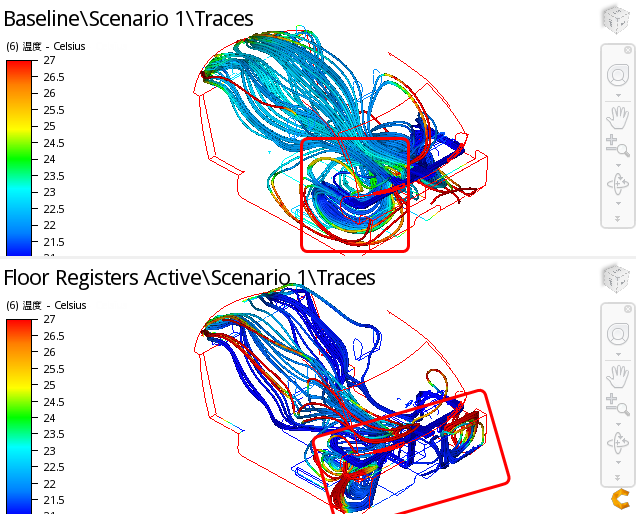

  10. 要查看流型变化,请单击“迹线”摘要图像(在“设计评估中心”分支下)。
    DCR 迹线

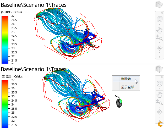

  11. 使用“迹线摘要图像”比较两个设计的结果:
    1. 更改为两个水平拆分视图。
      双视口
    2. 要从下部视口中删除图像,请单击鼠标右键,然后选择“删除帧”
      删除帧
    3. “Floor Registers Active”图像拖进下部视口。
      拆分视图迹线
  12. 要一起导航视图,请确保已按下“视图”选项卡中的“链接视图”
    注意:新设计消除了基准设计中导致加热不均匀的回流现象。但是请注意,在地板空间前部仍然存在部分回流。
    最终迹线

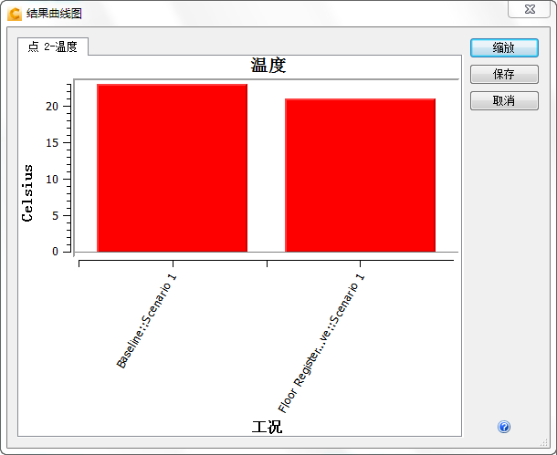

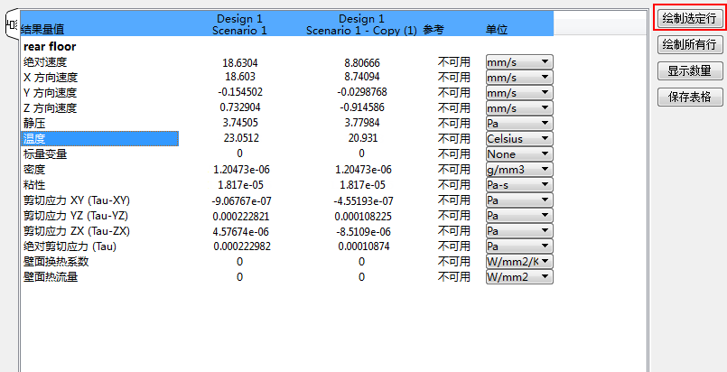

  13. 从“决策中心”的“摘要值”分支中选择“后地板”摘要点。
    后地板
  14. 选择“温度”,然后单击“绘制选定行”
    注意:请注意在新设计中此位置温度的降低:
    温度点
    温度图

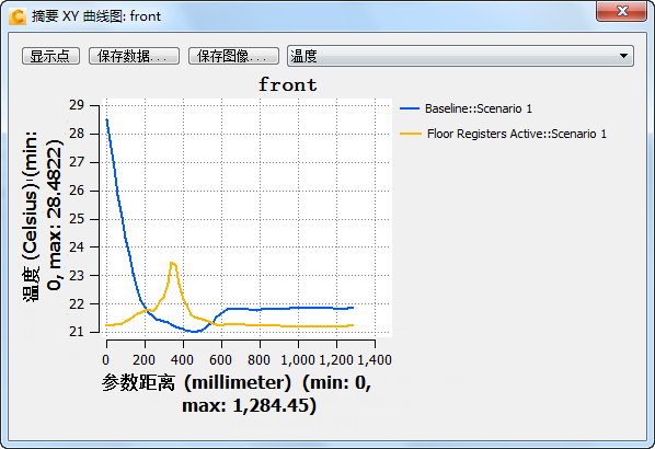

  15. 要查看前后乘员空间的温度图,请单击“前部”“后部”摘要 XY 曲线图条目(在“XY 曲线图数据”分支下)。
    摘要 XY 曲线图
    观察结果:
    • 新设计(标绘为黄色)显示每个乘员空间的顶篷到地板的低于 2° C 的温度梯度。
    • 前后乘员空间的平均温度相差仅为大约 1° C。
    • 与基准设计相比,两个乘员空间内部的温度变化也小得多。
      XY 曲线图前部
      XY 曲线图后部
