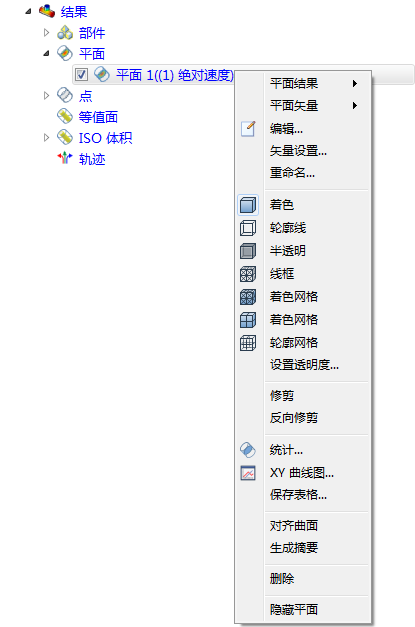

创建和管理平面
结果平面工作流
创建平面的步骤
重命名平面的步骤
选择平面的步骤
注意:修改之前选中平面。
禁用活动平面的突出显示的步骤
平面轮廓

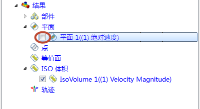

隐藏平面的步骤
注意:禁用的平面不会显示,也无法修改。隐藏平面在获取某个特定平面的图像时很有用。
删除平面的步骤
注意:使用“摘要平面”计算设计分析中所有工况的统计结果并将其保存到“决策中心”。这种方法可高效地比较流速、压强和其他对做出明智的设计决定至关重要的数据。

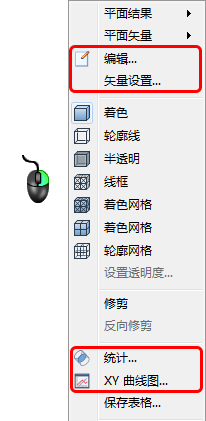

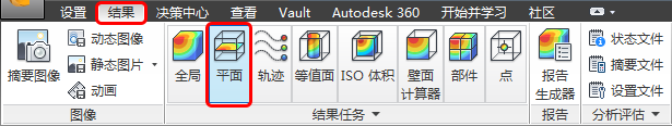

访问平面功能:
注意:确保选中“结果任务”面板上的“平面”
a.设置(控件)
b.矢量设置
c.统计
d.XY 坐标图

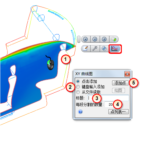

创建 XY 曲线图
创建 XY 曲线图
在切面上选择点、输入点坐标或从以前的曲线图中获取保存的点,以创建 XY 曲线图。任何 XY 曲线图中的最大点数量均为 500。
  1. 创建“结果平面”,然后打开“XY 曲线图”对话框。
  2. 选择点选择方法:
    • 点击添加
      • 单击“添加点”
      • 在切面上单击曲线图将通过的位置。“点列表”区域将显示点。
      • 需要最少两个点。
    • 键盘输入添加
      • 在字段中指定“X”“Y”“Z”坐标,其间以逗号隔开。(请勿使用方括号或圆括号。)
      • 单击“添加”
    • 从文件读取
      • 要将 XY 曲线图点位置保存到文件中,请单击“保存点”
      • 要使用保存的点位置创建新 XY 曲线图,选择“从文件读取”。单击“浏览”,然后选择所需的“xyp”文件。
      注意:可以使用保存的点位置,以基于不同的工况创建曲线图。
  3. 输入标题。
    • 为曲线图指定“标题”。这是可选操作。如果不输入标题,则曲线图将标为“无标题”。
  4. 更改分割数量。
    • 两点之间的默认分割数量为 20。
    • 修改此值以更改曲线图的分辨率。
      注意:分割数量必须在 2 到 500 之间。
  5. 创建曲线图。
    • 要创建曲线图,请单击“绘图”

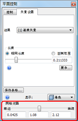

保存表格
此命令保存有关平面中点的均匀分布的逗号分隔变量(“.csv”)文件。
要更改表格中保存的点数,请在“矢量设置”选项卡中修改“网格间隔”分辨率:
网格间隔

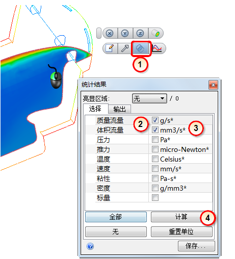

使用平面测量统计值
“统计计算器”可快速计算和显示结果平面的统计加权结果。当前活动的平面移动时,统计(质量加权)结果自动更新。
工作流程
统计结果
首先在所需位置定位结果平面。
  1. 打开“统计”对话框。
  2. 选择相应的统计计算变量。
  3. 通过相邻的菜单列表更改输出数量的单位。
  4. 单击“计算”按钮。
  5. 统计结果会写入到“输出”选项卡。
要在对瞬态分析进行动画演示时保存统计数据,请单击“保存”按钮。从活动时间步中获得的结果将保存在 Excel csv 文件中。
