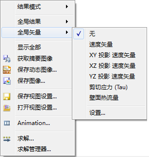

要从显示中删除矢量,请单击鼠标右键,然后选择“全局矢量”。从列表中选择“无”。

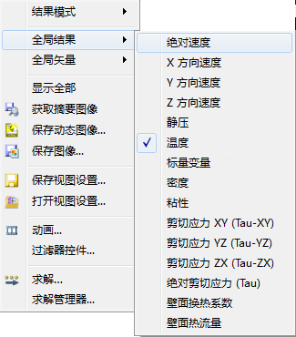

要显示模型上的温度,请单击鼠标右键,然后选择“全局结果”。从列表中选择“温度”。

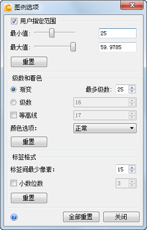

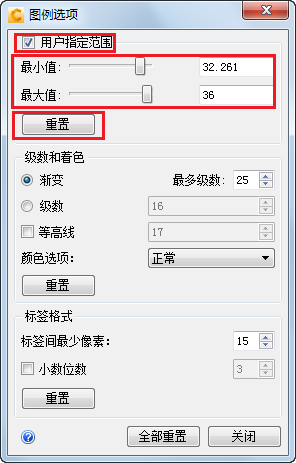

要调整图例上的最小值和最大值,请在图例上单击鼠标右键,然后选择“选项”。
在“图例选项”对话框中,启用“用户指定范围”。使用“最小值”和“最大值”滑块调整图例范围(以查看此操作如何影响结果显示)。完成后单击“重置”。

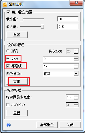

要在值之间获得更高的分辨率,请单击“级数”或“等高线”,或单击两者。控制相邻字段中的级数和等高线值。完成后,请务必单击“重置”。
试着修改标签格式和小数位数。单击“全部重置”,然后单击“关闭”以退出“图例”对话框。

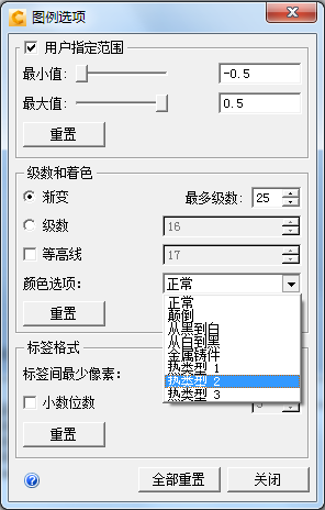

在图例上单击鼠标右键,然后选择“选项”。从“颜色选项”菜单中,选择“热类型 2”。

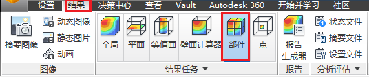

单击“结果”选项卡中的“部件”。

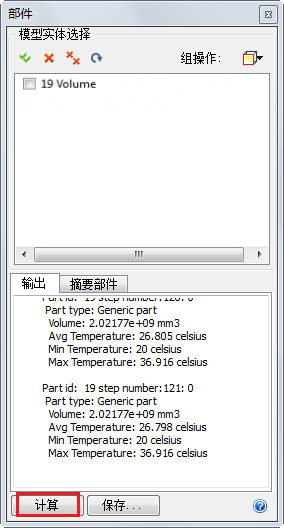

要计算空气的温度,请选择座舱空气体。在“部件选择”窗口中单击“计算”、向下滚动到上次迭代,然后记下“平均”、“最大”和“最小”温度:
