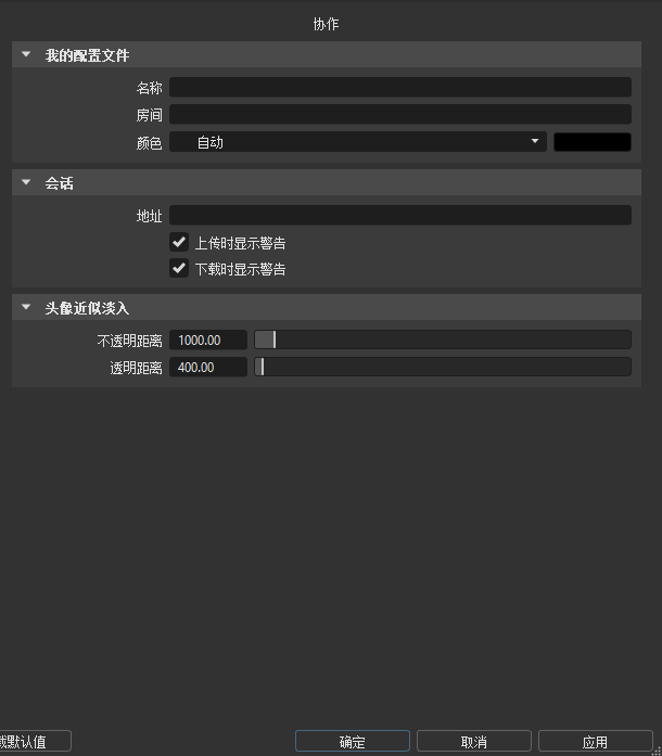

在菜单栏中,单击“编辑”>“首选项”,然后在对话框的左侧选择“交互”>“协作”。进行任何更改后,按“应用”和“保存”以保存它们。
我的配置文件
在每个字段内单击,然后输入信息以设置您的配置文件。
  • 名称 - 输入在参与者列表中和头像上方显示的名称。默认情况下,将使用您的 PC 登录名。
  • 房间 -(仅限使用 HMD 的参与者)输入您所在虚拟现实房间的名称。这可以让 VRED 知道您在同一真实空间中的位置以避免碰撞
    注意:
    对于 HMD 用户,同一真实空间中的所有 PC 都必须设置同一房间名称。这可以告知 VRED 为这些 PC 启用安全机制,以帮助避免实际碰撞。有关如何设置房间的信息,请参见此部分。
  • 颜色 - 从下拉菜单中选择一种颜色,以设置您在参与者列表中的颜色以及您的桌面或虚拟现实头像的颜色。
会话
输入用于设置协作会话的信息。
  • 地址 - 单击“地址”字段,并输入会话 IP 地址或托管会话的服务器的 PC 名称。如果已将某个永久服务器用于 VRED 协作会话,请在此处添加该服务器。
头像近似淡入
设置其他参与者头像不透明度开始变淡、变得更加透明的距离。当有许多 HMD 参与者挤在一个区域周围时,“头像近似淡入”设置会使头像淡出,以使您的视图不被遮挡。
适用于“头像近似淡入”的 Python 函数
随着这些参与者越来越靠近,其头像的不透明度将变淡,变得更加透明。这些参数可设置您的头像开始变淡的距离阈值(“头像近似淡入”)。
  • 不透明距离 - 使用滑块或通过输入数值,设置当您的头像不透明度开始变淡的距离。您的头像开始变淡之前的默认距离为 1000 毫米(1 米)。
    注意:
    您还可以使用以下 Python 函数定义常规头像显示和淡出时的距离:
    vrSessionService.setAvatarProximityOpaqueDistance(value)
    vrSessionService.setAvatarProximityTransparentDistance(value)
  • 透明距离 - 使用滑块或通过输入数值,设置当您的头像透明度停止变淡的距离。您的头像停止变淡的默认距离为 400 毫米(0.4 米)。
    注意:
    您还可以使用以下 Python 函数更改安全双人停止变淡时的透明距离:
    vrSessionService::setAvatarSafetyOpaqueDistance(minDistance)
    vrSessionService::setAvatarSafetyTransparentDistance(maxDistance)
    下面是这些函数的工作原理:
    • 如果距离小于 minDistance,则显示安全双人。
    • 如果距离大于 maxDistance,则隐藏安全双人。
    • 如果距离介于 minDistance 和 maxDistance 之间,则安全双人淡入。
