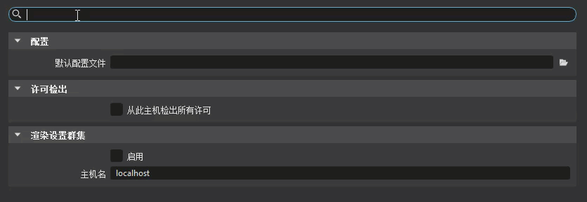

VRED 首选项由左侧的树视图、右侧的搜索栏和首选项以及底部的按钮(用于将工具重置为默认值、应用更改并保存这些更改)组成。
VRED 首选项

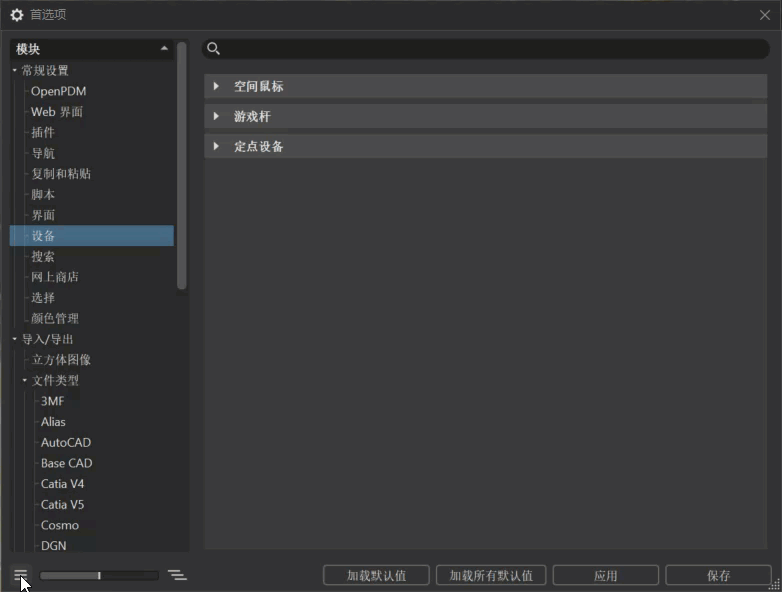

侧面的树视图分为六个主要类别:
使用底部的滑块可折叠或展开树。
首选项滑块

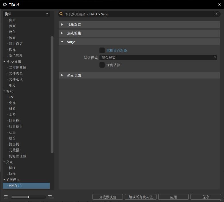

首选项搜索
使用“首选项”模块顶部的“搜索”字段可快速轻松地查找特定首选项。
在“搜索”字段中,当存在两个字符后,VRED 将开始生成搜索结果列表。每个搜索结果的匹配部分将亮显。单击一个条目可加载首选项,任何匹配的选项都会以蓝色亮显。如果只有一个匹配项,则会加载并显示它。
搜索结果以粗体显示

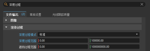

对于包含多个选项卡的模块,选项卡名称旁边会显示以蓝色亮显的匹配项数。
选项卡名称旁边将显示以蓝色亮显的匹配项数
执行搜索时,TOC 类别将展开,并在包含搜索匹配项的模块旁边显示搜索命中数。单击其中一个选项会在右侧部分显示该模块的首选项,并以蓝色亮显匹配项。
