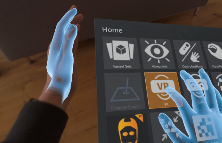

仅适用于 Varjo XR-3 用户。设置启用手部跟踪的默认状态,为跟踪的手设置平移和旋转手部偏移。
对于 Varjo XR-3 用户,在首选项中启用手部跟踪会自动为虚拟现实或扩展现实激活它。
在混合现实中显示跟踪的手 - 将默认值设置为在混合现实中始终显示虚拟跟踪的手。当“深度估算”处于禁用状态时,这就会派上用场,因为跟踪的手会显示在真手上以便选择虚拟现实菜单。
跟踪器 - 仅适用于 Varjo XR-3 和 VR-3 用户。设置用于手部跟踪的默认系统。
