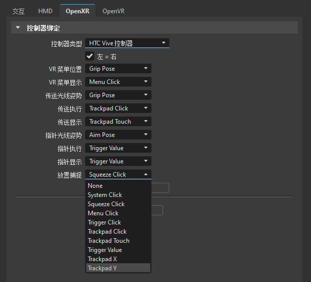

在菜单栏中,单击“编辑”>“首选项”,然后在对话框的左侧选择“扩展现实”>“OpenXR”。进行任何更改后,按“应用”和“保存”以保存它们。
- 控制器类型 - 设置所使用的控制器的类型。从以下选项中选择:HTC Vive、HTC Vive Cosmos、HTC Vive Focus 3、Oculus Touch、Microsoft MR Motion 和 HP MR。
- 左 = 右 - 启用此选项后,将左控制器和右控制器的控制器映射设置为相同。禁用此选项后,左控制器和右控制器可以对控制器方法和操作使用不同的绑定。
现在,对于每个操作,从操作旁边的下拉菜单中选择其控制器绑定。完成后,按“应用”。

配置控制器
要自定义控制器按钮的配置,请执行以下操作:
在“编辑”>“首选项”>“扩展现实”>“OpenXR”中,从“控制器类型”下拉菜单中选择控制器。
如果您希望每个控制器具有不同的绑定,请启用“左 = 右”复选框;否则,请确保禁用该复选框。
打开每个操作旁边的下拉菜单,然后选择一个选项。
提示:
可以禁用操作,使其无法访问。有关说明,请参见 禁用操作 。也可以禁用控制器按钮。有关说明,请参见 禁用控制器按钮 。
完成后,按“应用”和“保存”。
