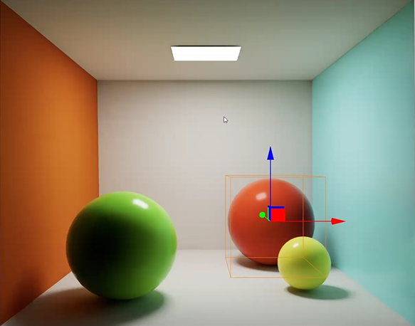

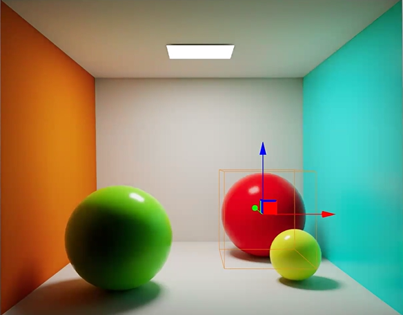

  • 渲染颜色空间 - 在不同的渲染颜色空间之间切换,然后从以下选项中选择:
    • 线性 Rec.709 (sRGB) - 高清电视的标准。在 2025.2 版之前,这是 VRED 中唯一可用的渲染颜色空间。现在,它已公开并用作默认颜色空间。
    • ACEScg - CGI 渲染和合成的标准工作空间。ACES 由美国电影艺术与科学学院开发。ACEScg 是适用于计算机图形的 ACES 编码系统版本,在行业中得到广泛采用。它已成为行业标准,因为与 sRGB 相比,ACEScg 使用 ACES AP1 宽色域主颜色,并且可处理更多颜色信息。
    • 线性 P3-D65 - 为数字电影开发的颜色空间,并调整为使用 D65 白点。P3-D65 是参考宽色域显示的颜色空间,主要用于投影。它基于 DCI-P3 演变而来,使用相同的主颜色和电光传递函数,但视频使用 D65 白点。
    • 线性 Rec.2020 - 超高清电视的标准。Rec.2020 旨在处理高动态范围内容。与 ACEScg 类似,它涵盖所有可见颜色很大一部分的颜色空间(大约 75.8%),但与 ACEScg 相比,线性 Rec.2020 中涵盖的所有颜色都在可见光谱内。
      要指定首选的渲染颜色空间,请使用首选项 > 渲染 > 渲染设置 > 常规设置 > 功能 > 渲染颜色空间选项。
      线性 Rec.709 (sRGB) ACEScg
      2025.1 2025.2

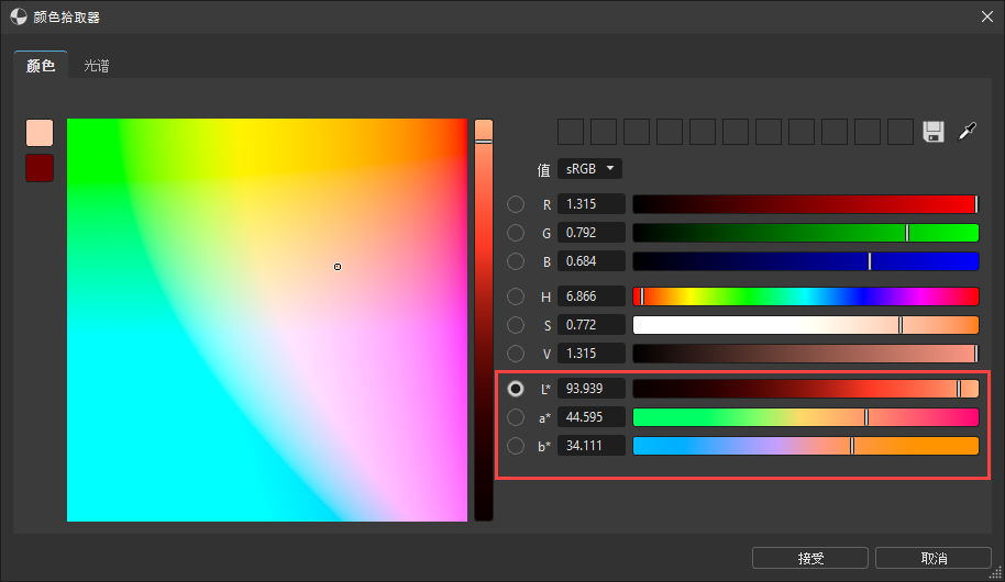

      在“颜色拾取器”中,使用 Lab 值显示极其饱和且在 sRGB 颜色空间之外的颜色,因为这些值小于零。请注意,要查看它们,需要采用宽色域的显示。
      新的 L、a 和 b 颜色空间值
