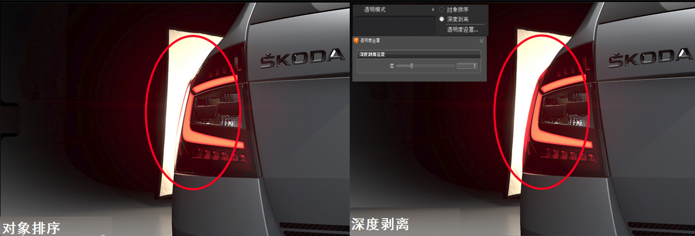

  • 透明模式 - 设置“透明度”模式的默认行为。从以下选项中选择:
    “对象排序”和“深度剥离”
    • 对象排序 - 如果您认为性能比正确的结果更重要,没有相交的透明对象或与自身相交的透明对象,请选择“对象排序”。它会启用对象排序透明度,场景中的每个对象会从后到前一次渲染一个。可以通过“材质编辑器”>“公用”选项卡中的排序键选项覆盖排序。在“可视化”>“光栅化设置”>“透明度模式”中查找对象排序
    • 深度剥离 - 如果场景中有相交的透明对象或与自身相交的透明对象,请使用“深度剥离”。深度剥离用于与顺序无关的透明度以及没有排序的透明曲面的每像素校正混合。以像素级精确度渲染具有复杂相交透明对象(例如车头灯)的图像。在“可视化”>“光栅化设置”>“透明度模式”中查找深度剥离
    不使用深度剥离 使用深度剥离
    不使用深度剥离 使用深度剥离
视频字幕:为了在 OpenGL 中获得自交透明对象的像素校正结果,我们还添加了“对象排序”,即所谓的“深度剥离”。这也可以解决透明材质排序错误的问题。使用滑块调整应计算的层数。
