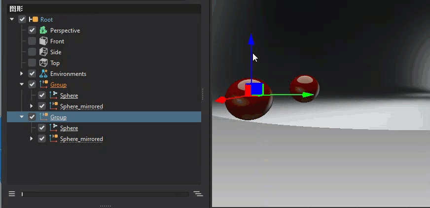

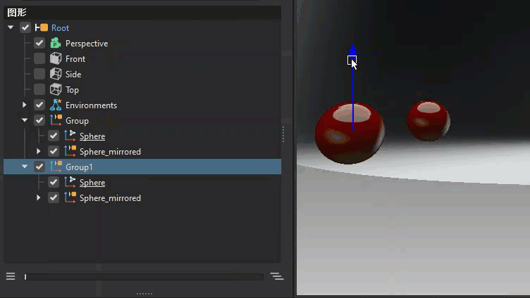

启用此选项后,无法独立于原始对象节点关闭克隆节点的可见性。
禁用此选项(默认设置)后,可以独立于原始对象节点关闭克隆节点的可见性。
可变换克隆根 - 启用或禁用变换克隆根。必须在创建克隆之前设置此项。有关使用信息,请参见 克隆 。
启用或禁用此功能后,应单击“应用”和“确定”,以使其生效。
启用此选项(默认设置)后,可以独立于原始对象节点变换(移动、缩放和旋转)克隆根。
禁用此选项后,无法独立于原始对象节点变换克隆根节点。
