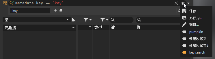

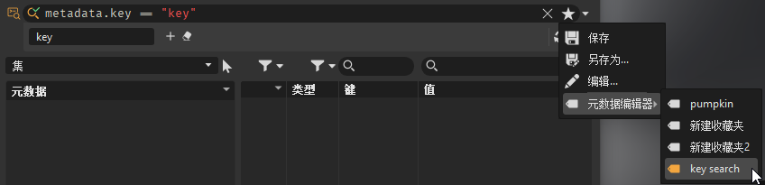

菜单结构 - 选择“收藏夹”菜单结构的默认行为。从“已分组”和“展开”中进行选择。
已分组 - 在“收藏夹”菜单中以分组到文件夹中的形式显示所有收藏夹。
展开 - 在“收藏夹”菜单中以列表形式显示所有收藏夹。
