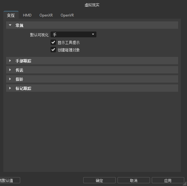

在菜单栏中,单击“编辑”>“首选项”,然后在对话框的左侧选择“虚拟现实”。进行任何更改后,按“应用”和“确定”以保存它们。
使用“虚拟现实”首选项可自定义可视化、工具提示、对象碰撞、传送、视角跟踪、焦点渲染和 StarVR 用途的交互设置。这些选项位于以下两个选项卡之一中:交互HMD。使用“OpenXR”选项卡可自定义或重置控制器绑定。一切准备就绪后,单击“应用”。

使用这些参数可设置虚拟现实中默认的常规、手部跟踪传送标记跟踪交互。
常规
  • 默认可视化 - 设置初始会话开始时是显示虚拟现实手还是控制器。
  • 显示工具提示 - 设置控制器工具提示的默认可见性行为。默认情况下,此选项处于启用状态,显示控制器的工具提示。
  • 创建碰撞对象 - 为场景中的所有点击传感器和 Web 引擎设置碰撞对象创建的默认状态。禁用此选项后,在使用虚拟现实手时,您无法与点击传感器和 Web 引擎交互。
