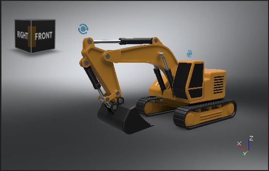

显示 ViewCube (Alt+V) - 将 ViewCube 的默认行为设置为显示或隐藏。
ViewCube 位置 - 设置 ViewCube 在“渲染视图”中的默认位置。
ViewCube 大小 - 设置 ViewCube 的默认大小。从“微小”到“大”中选择,默认设置为“正常”。
不透明度 - 设置 ViewCube 的明显程度默认值。值为 1.00 时完全不透明。要完全不显示它,请禁用“显示 ViewCube”,而不是将不透明度更改为 0。
显示导航栏 (Alt+N) - 将导航栏的默认行为设置为显示或隐藏。
显示坐标系 - 将“渲染视图”右下角微型(全局)坐标系的默认状态设置为显示或隐藏。
使用 Z 轴向上坐标系 - 设置是否将 Z 轴用作默认上方向轴。
