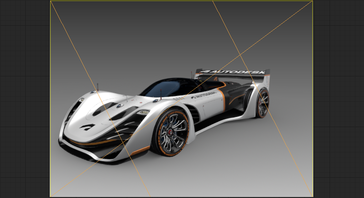

中心对角线 - 绘制在“渲染视图”中心相交的橙色对角引导线。

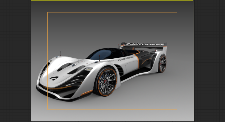

快照内部框架 - 仅当启用了“快照框架”时可用。在“渲染视图”中绘制橙色框架,这表示整齐显示文本或图形的区域。
单位 - 以百分比或像素定义内部框架的距离单位。
左侧 - 右侧 - 设置左侧和右侧之间的距离。
顶部 - 底部 - 设置顶部和底部之间的距离。
