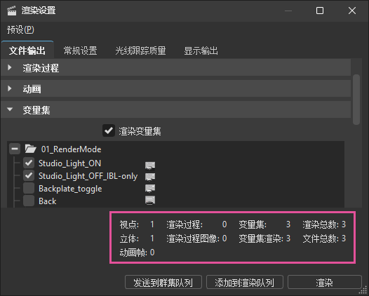

完成对渲染设置的自定义后,使用渲染摘要获取内容摘要,例如渲染总数和文件总数等。完成属性设置后,使用模块底部的按钮开始图像计算。

“渲染摘要”位于模块底部,“发送到群集队列”、“添加到渲染队列”和“渲染”按钮的上方。获取有关渲染和渲染所需时间的更多上下文信息。获取图像和渲染的总数。
“渲染队列”中也提供相同信息,只是格式不同。
