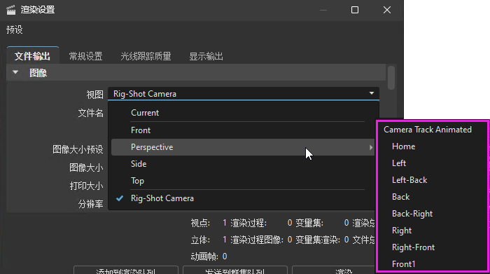

视图
视图确定用于渲染图像计算的视图。可以从下拉菜单中选择所有视点、预定义摄影机轨迹动画或变量(如果摄影机在创建时处于活动状态)。如果选择了一条轨迹,将会自动渲染所有包含的视点。

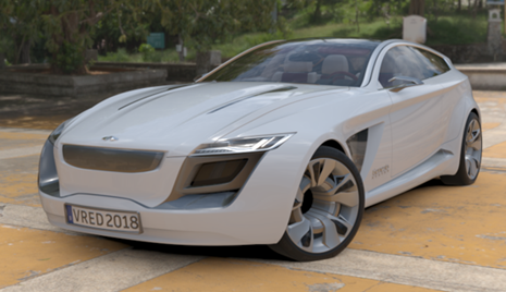

  • 美景 - 生成默认的渲染图像。将其用作与最终图像的比较图像。美景图像可以由组合通道或分离通道组成。
    美景渲染过程

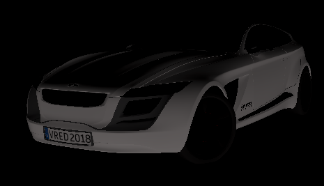

  • 漫反射 IBL - 生成活动环境的漫反射照明乘以材质的漫反射颜色的图像。
    漫反射 IBL 渲染过程

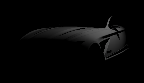

  • 漫反射灯光 - 生成场景中所有光源的漫反射直接照明乘以材质的漫反射颜色(例如来自灯泡)的图像。
    漫反射灯光渲染过程

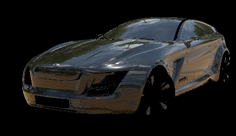

  • 镜面反射 - 仅从铬等材质生成镜面(完美镜面)反射,并乘以材质的镜面反射颜色。
    镜面反射渲染过程

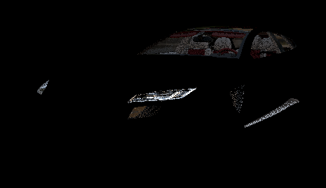

  • 白炽度 - 将图像的所有自发光部分从其余部分分离。用于在合成时在光源周围添加光晕。

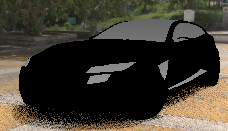

  • 背景颜色 - 生成背景的全彩色图像,其中不透明几何体为黑色和透明几何体为灰色。
    背景颜色渲染过程

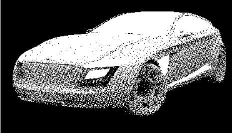

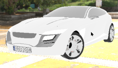

用于在使用合成工具时向最终图像添加一些其他效果。将其用于基本照明或基于反射系数的深度缓冲区和摄影机法线缓冲区的不同渲染的组合,作为某些降噪应用程序的输入。这些缓冲区对于从渲染过程重新创建美景图像不是必需的。辅助通道包含以下缓冲区选项:
  • 反射系数 - 启用降噪以独立于 VRED 运行。它是曲面颜色和无阴影的均匀白色照明,并生成不带阴影或高光的图像纹理。
    反射系数渲染过程

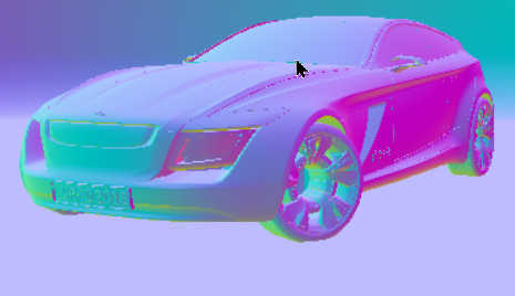

  • 法线 - 生成世界空间中可见的所有三维着色法线的彩色图像。使用它对场景进行调光。
    法线渲染过程

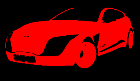

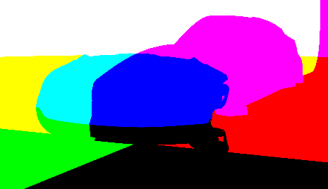

  • 遮罩 - 对应于美景图像的 Alpha 通道。它可用于渲染没有 Alpha 的渲染过程,然后在合成中添加带有遮罩过程的 Alpha。
  • 材质 ID - 用于为合成程序生成颜色遮罩。需要在相应几何体的材质设置中提前调整此过程。
    材质 ID 渲染过程

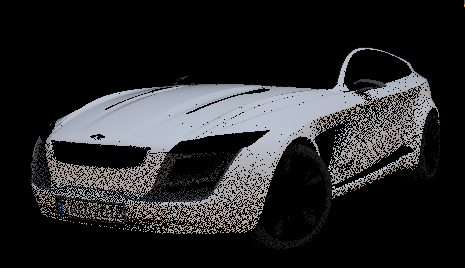

  • Cryptomatte 对象
  • 深度 - 生成隔离场景深度信息的图像。它基于对象与摄影机的距离以及摄影机的近平面和远平面值创建黑白渐变。白色离摄影机很近,而黑色离摄影机很远。
  • 遮挡 - 生成模拟场景中自身阴影的灰度图像。
    遮挡渲染过程

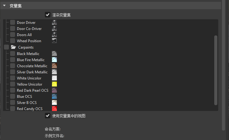

变量集

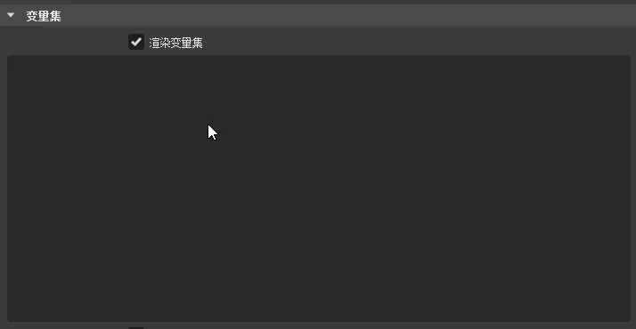

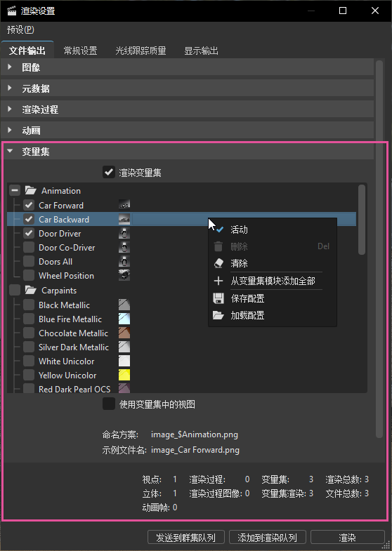

变量集渲染视频字幕:在 VRED 2020.3 中,我们现在能够在“渲染”对话框中设置和控制变量集,并一次性渲染出不同的渲染集组合。只需将变量集拖动到“渲染设置”的新“变量集”区域。在这里,您可以启用和禁用它们以定义要渲染的变量集。在关联菜单中,您还可以存储和加载配置。如果在变量集中存储了一些内容,还可以启用“使用变量集中的视图”。如果在“视图”下选择渲染摄影机轨迹,则自动禁用该选项。在下面,您可以看到将创建的文件名的预览。变量集的顺序将定义文件名。在“渲染设置”底部,我们添加了一个区域,该区域可提供一些有用的信息,例如将创建的渲染总数。在“渲染设置”中设置所有变量后,您也可以将完整作业添加到渲染队列。使用变量和大量图像时,这个新的渲染选项会极大地加快渲染工作流。感谢您观看本视频。
使用“变量集”部分可以轻松地在 VRED 中渲染模型的多个版本。在一次渲染作业中,渲染车库中的红色汽车,车库中的黄色汽车,以及公园中的红色汽车。通过选中所需内容并取消选中不需要的内容,可以设置材质和环境变量集。
“渲染设置”的“变量集”部分
注意:
如果通过单击并拖动对组重新排序,则会更改文件的渲染和命名顺序。不允许基于每个变量集重新排序,仅允许对组重新排序。

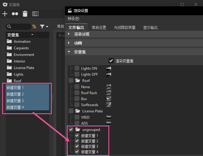

未分组的变量集
当未分组的变量集从“变量集”模块拖动到“渲染设置”的“变量集”部分时,它们将被分组到名为 ungrouped 的同一父节点下。这会将所有未分组的节点视为属于一个组,以简化删除、拖放和选择/取消选择。
“预设”关联菜单
渲染变量集
允许将变量集添加到渲染作业。单击鼠标右键可访问包含以下选项的关联菜单:
  • 活动 - 为“变量集”部分中的所有选定变量集(材质、几何体和环境)添加复选标记,并将其信息添加到模块底部的“渲染摘要”。
  • 删除 - 从“变量集”部分中删除变量集的整个文件夹。
  • 清除 - 从“变量集”部分中清除所有变量集,并从下面的“渲染摘要”中移除所有信息。要重新添加,请使用“从变量集模块添加全部”。
  • 从变量集模块添加全部 - 将当前场景中的所有变量集添加到“变量集”部分。可选中变量集以对其进行渲染。要选择文件夹中的所有内容,请选中该文件夹。要取消选择文件夹中的所有内容,请取消选中该文件夹。
    在“渲染设置”中选中的变量集的图像
  • 保存配置 - 将配置另存为 XML 文件。这有助于与 VPB 文件一起保留,以便再次获得相同的渲染结果。
  • 加载配置 - 重新加载 XML 配置文件以供设计审阅,以便获得与之前相同的结果。
  • 使用变量集中的视图 - 忽略在“渲染设置”模块中设置的视点,并使用在变量集模块的“视图”选项卡中设置的内容。
    ViewFromVariantSets
    此部分的底部显示命名方案和示例文件名。渲染文件的名称使用变量集名称的组合来构成最终文件名。可以在开头添加一个唯一的标识符,但是仅在选择渲染作业保存位置时添加。
