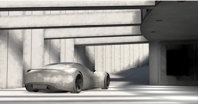

  • 完整的全局照明 - 这种模式不使用预计算的值,但会以基于物理原理的方法对所有对象进行准确采样。其他功能(例如光子映射)需要将渲染模式设置为“完整的全局照明”。
视频字幕:打开“渲染设置”,然后选择“光线跟踪质量”选项卡。从“交互”菜单中选择“完整的全局照明”模式。在工具栏中激活“光线跟踪”。在“完整的全局照明”模式下,将计算整个场景。在此,可以看到镜面反射、光泽反射、折射、投射的直接阴影和间接照明。打开“材质编辑器”,然后选择默认环境以将其切换为“可见”。如果现在隐藏周围几何体,则场景中将没有基本照明。使用“完整的全局照明”可获得质量最佳的结果。

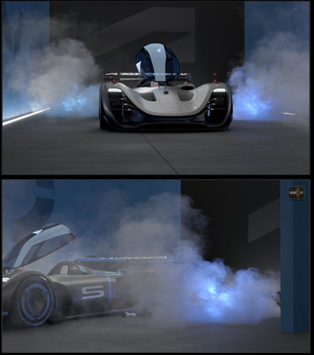

体积质量
为了在质量与性能之间取得平衡,可以为每种体积材质自定义质量。这样就可以进行微调并在这两个因素之间找到最佳平衡点。
模式
选择渲染体积时使用的方法。

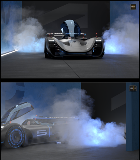

  • 光线行进 - 穿透体积的每条光线都会触发对进入点和退出点的搜索。
  • 多散射 -(仅适用于光线跟踪模式)与光线行进相比,提供物理上更精确的结果,因为它会考虑灯光和颜色在体积内的散射。自动使用遍历优化。每个散射事件都会触发对新退出点的搜索,与光线行进相比,多散射的速度大大提高。
光线行进 多散射
光线行进渲染体积 多散射渲染体积
但是,它的计算量更大,并且需要更多采样才能收敛得到无噪波结果。因此,它当前仅可用于光线跟踪。
