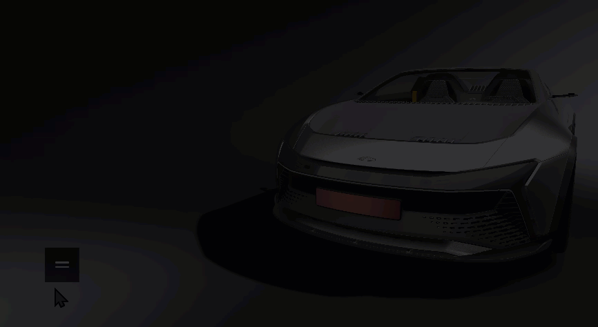

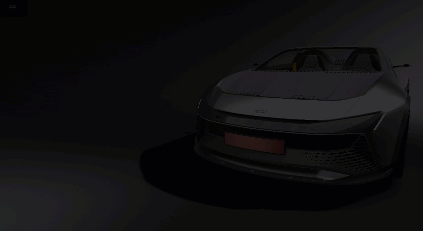

Streaming App - 打开 Streaming App 以从 VRED 渲染视图实时流式传输渲染的图像,同时使用提供的控件切换视点和变量。这适用于运行 VRED 2024 或更高版本的用户。它针对移动设备进行了优化,旨在取代旧版本。有关更多详细信息,请参见 使用 VRED Streaming App。
Streaming App 旧版 - 为运行 VRED 2023 及更低版本的用户打开 VRED 2024 之前可用的 Streaming App 版本。

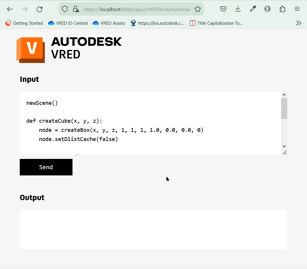

终端 - 打开 VRED 中心终端以在 Web 界面中编写脚本,而不是切换到本地计算机上的 VRED。

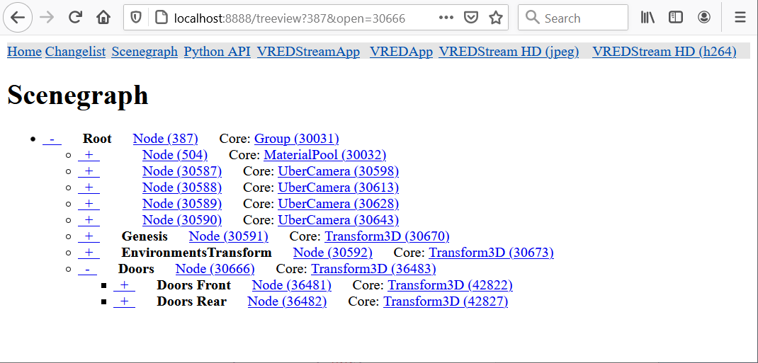

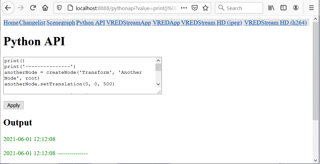

更多 - 提供用于访问场景图形 (http://localhost:8888/treeview) 和 Python API (http://localhost:8888/pythonapi) 的 Web 界面的选项列表。将 Python API v2 文档中的函数和参数用于 Web 界面和 Python API。

| 场景图形 | Python API |
