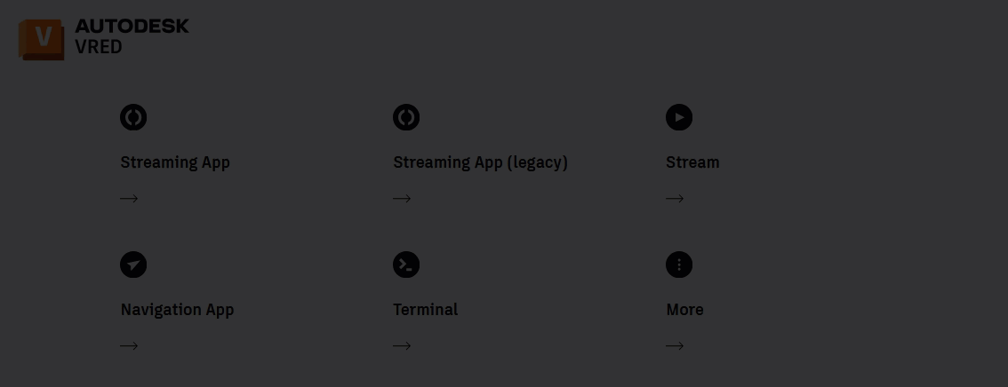

Autodesk 终端(Web 界面)
通过在 Web 界面中选择“终端”,访问 Autodesk 终端以将 VRED 用作终端应用程序。这将打开 VRED 中心终端,以便在 Web 界面中编写脚本,而不是切换回本地计算机。
Autodesk 终端
使用终端

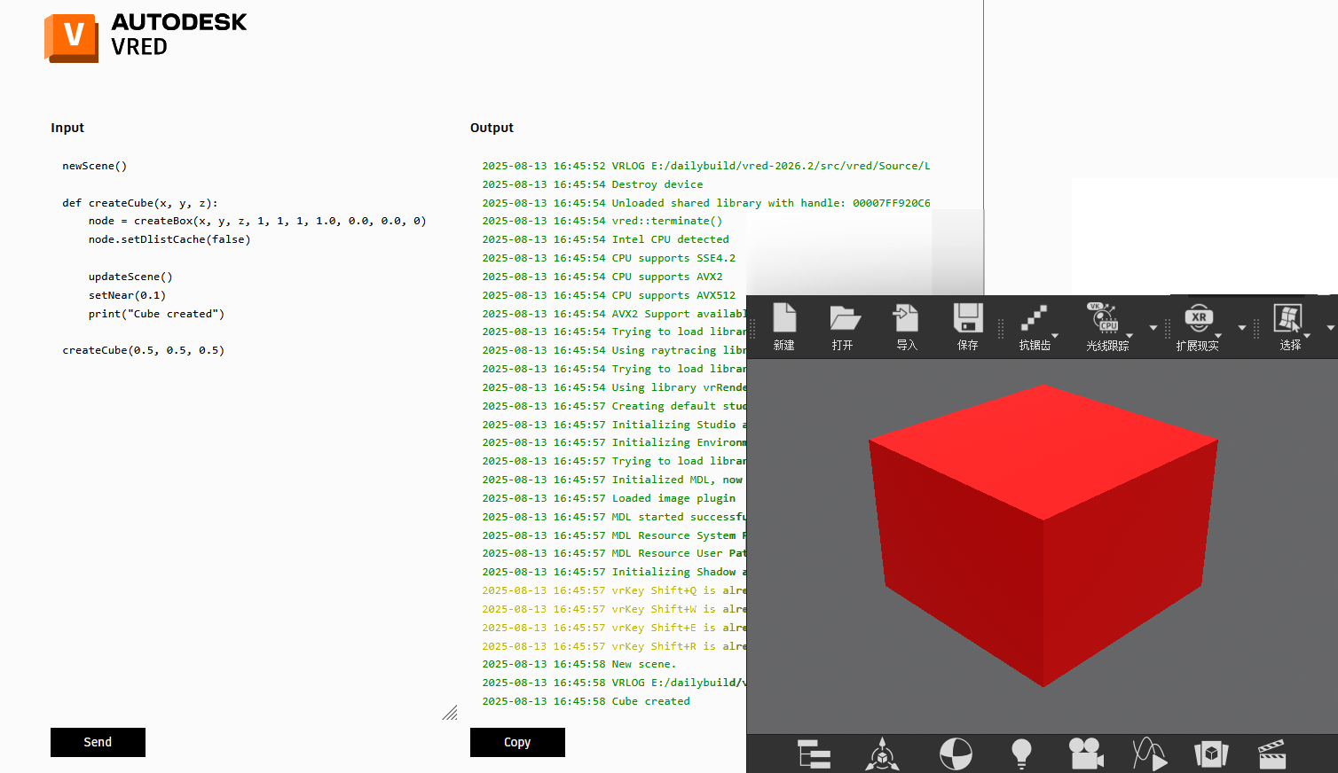

  5. 在“输入”部分中,输入一些代码。例如,若要创建具有 0.5 个单位的红色立方体,您可以输入:
    newScene()
    def createCube(x, y, z):
        node = createBox(x, y, z, 1, 1, 1, 1.0, 0.0, 0.0, 0)
        node.setDlistCache(false)
        updateScene()
        setNear(0.1)
        print("Cube created")
    createCube(0.5, 0.5, 0.5)
  6. 向下滚动页面,然后单击“发送”。“输出”部分和视口将更新。
    “输出”部分和视口更新
