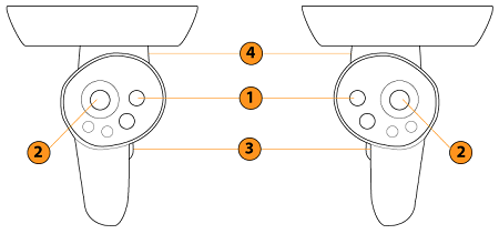

HP Reverb G2 硬件使用 OpenVR HMD 模式(该模式使用 SteamVR)。最初需要连接 Internet 才能使用 VRED 控制器绑定(控制器按钮映射)。加载控制器绑定后,就不需要连接 Internet 了。
VR 菜单(AB/XY 按钮)
传送(拇指杆)
工具提示(夹点)
指针(触发器)
使用 AB/XY 按钮访问 VR 菜单。
使用拇指杆进行传送。
使用夹点访问工具提示。
使用触发器进行定点。
没有关于按下/释放的触觉反馈。
