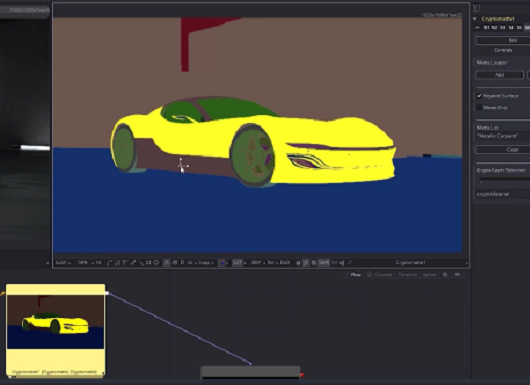

- GPU 光线跟踪现在支持 Cryptomatte,这可大大改进和加快图像创建和合成工作流。

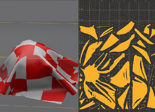

- 我们还对 UV 编辑器进行了一些改进。生成基于三切面的投影方法时,有时会得到许多极小的孤岛。因此,我们实现了一个新的计算选项,称为“较少的孤岛”。它可减少 UV 布局的孤岛数,从而提高纹理质量。在“烘焙灯光和阴影”对话框中创建基于三切面的 UV 集时,将自动启用此选项。

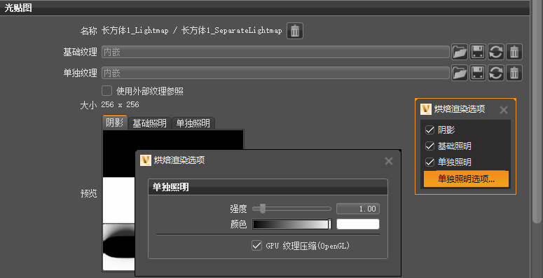

- 为了获得质量更好且更灵活的实时场景,我们还添加了一个新选项来烘焙单独的照明纹理通道。可以使用此选项独立于环境烘焙汽车内部的环境光。现在,您可以像在此场景中一样独立于烘焙切换环境。您只需在烘焙工具中启用“单独照明”,并定义应单独计算哪些灯光以及应将哪些照明材质添加到单独的计算中。现在,我可以创建一个单独的照明通道,这可以在预计算的照明可视化中观察到,还可以使用新的“烘焙渲染选项”控制哪个通道可见。此外,我们还为单独的照明添加了强度控制,因此您可以控制烘焙的单独灯光的强度,还可以根据需要更改颜色。您还可以使用 Python 脚本控制此选项,还可以淡入灯光,这样在启用单独照明通道时可以实现非常平滑的过渡。另请查找安装附带的示例。
